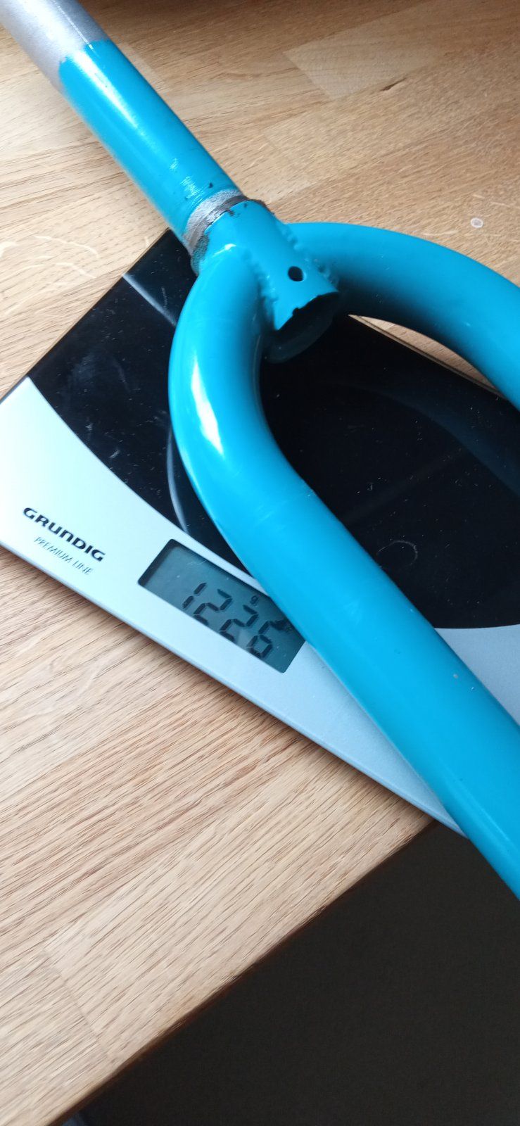

Sehr gut, dann kannst du sie gleich Mal auf die Wage legen
€ 58,14 10%OFF | Glänzend/Matt 3K Carbon Fibre Folding BMX Bike Gabel Fahrrad Gabel 14 16 18 20 22" zoll Gabelschaft 1-1/8 zoll Disc BremseDas ist leicht. Hast du einen Link zu der Gabel? Bitte unbedingt berichten, nachdem dur ein bischen Erfahrung damit im Laster hast.

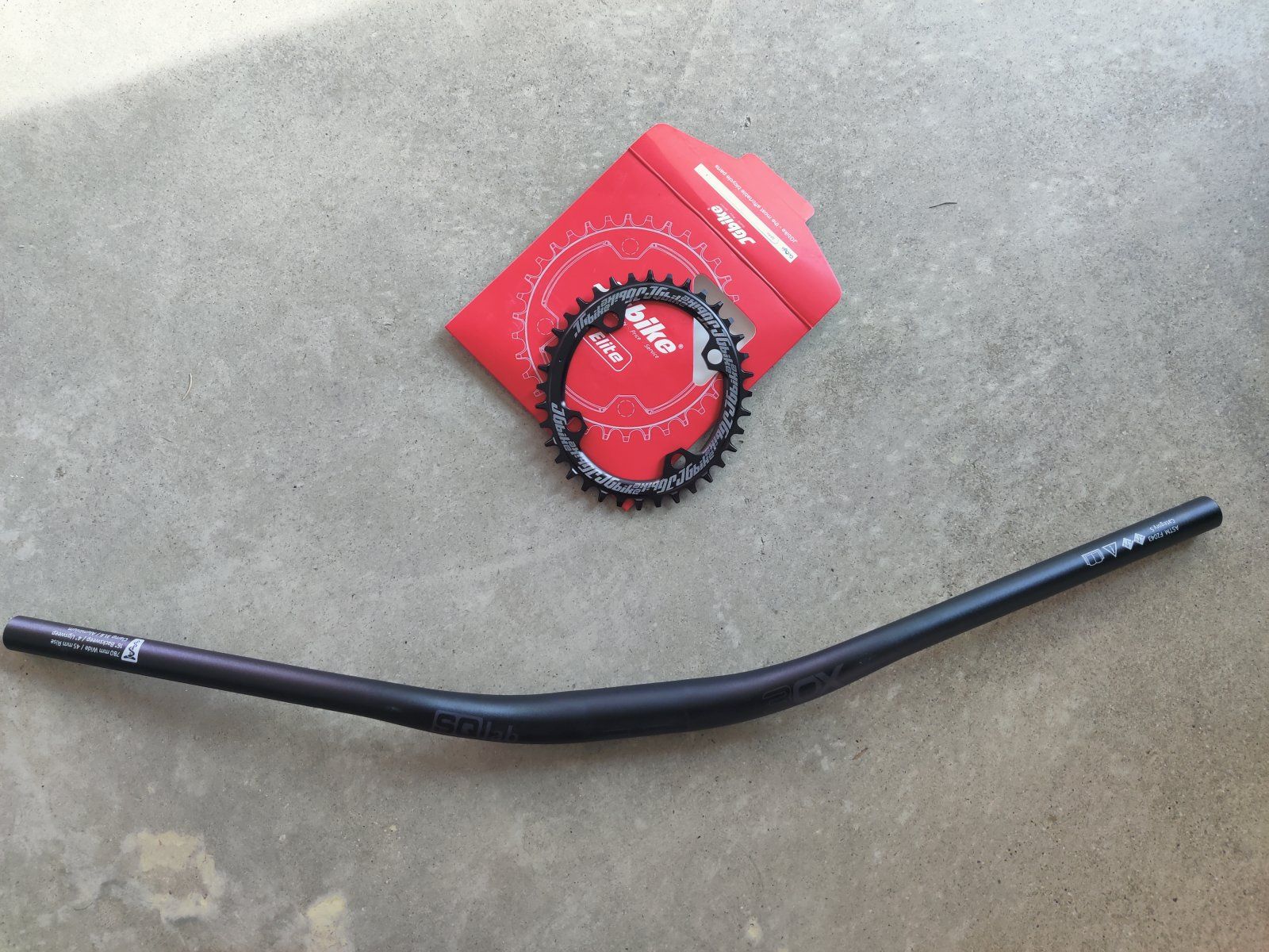

Ein sog. Deppen-OvalFür den Anfang Mal was günstiges vom freundlichen Asiaten zum testen.
Bitte erklärenEin sog. Deppen-Oval
...und ich erst.Wir sind gespannt
Damit der propagierte Effekt der ovalen Kettenblätter am richtigen Punkt in der Kurbelumdrehung auftritt, müsste die Ovalisierung anders orientiert sein. Schau dir mal Kettenblätter von Herstellern wie absoluteblack an. Da "liegt" das Oval eher diagonal auf dem Lochkreis. Wenn das Kettenblatt spiegelsymmetrisch ist, dann passt was nicht.Bitte erklären
