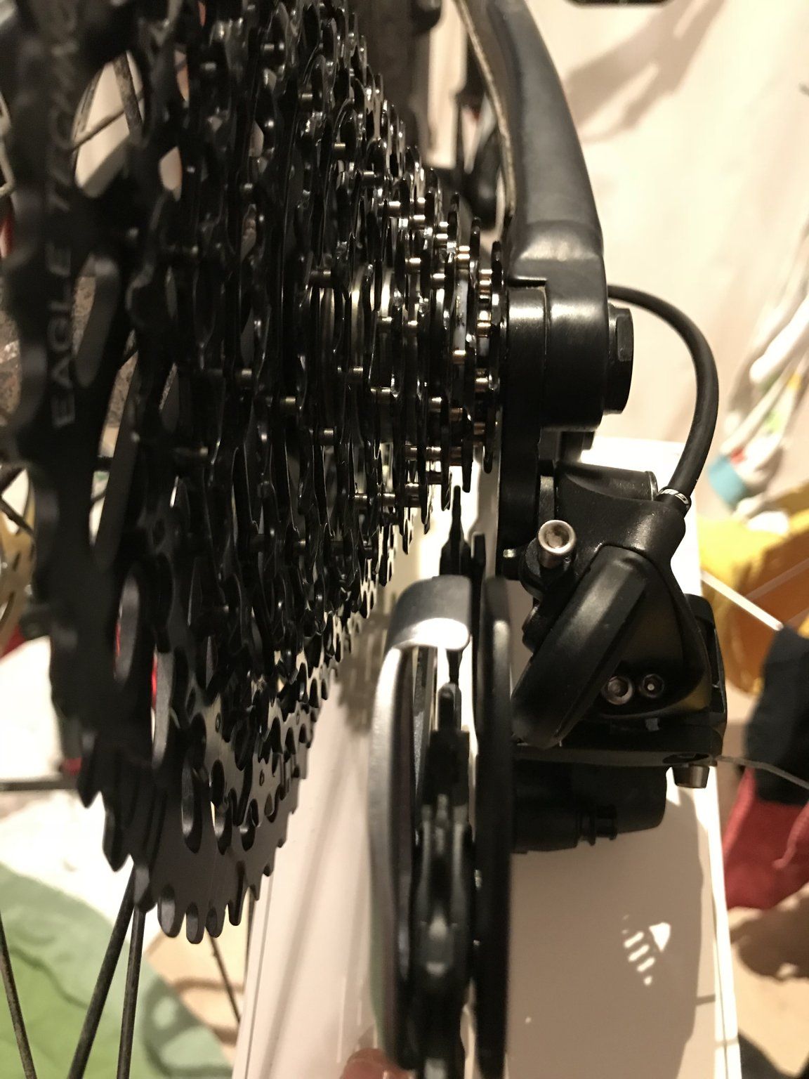

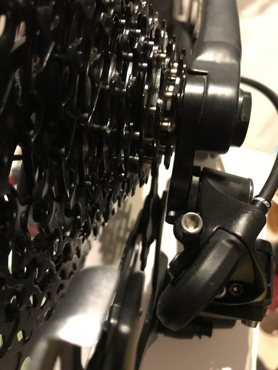

89BF3998-B1F4-4EF4-A49B-A51FEDAEF266.jpeg C798E253-96A3-4647-8C34-25A68C34DE12.jpeg Was ich nicht hinbekomme ist das schaltwerk bei höchstem Gang ganz rechts auszurichten. Schraube ist schon komplett rausgedreht. Geht nicht weiter ... weiß nicht ob man das auf den Bildern sehen kann

Welche Schrauben hast du geschraubt? Da war letztes mal im Forum genau dasselbe Problem, konnte behoben werden, indem beide Anschlagsschrauben erstmal rausgeschraubt wurden, dann den unteren Anschlag einstellen (kleines Ritzel), danach den oberen (großes Ritzel)....
Eine Schraube hindert das "Parallelogramm", auf das die Schrauben drücken, komplett zu entspannen , um den unteren Anschlag einzustellen .
Schau es dir nochmal an...
Außerdem : das sind ja schon zwei Ritzel die nicht eingestellt werden können , und selbst wenn, wenn ich mir den Platz anschaue vom kleinsten Ritzel zum Rahmen, wie soll denn da ne Kette am Rahmen vorbei laufen, ohne zu schrammeln..... Endkappe auf Freilauf vergessen,oder falsche Kappe?
Auch sieht man auf dem Bild, daß das Leitröllchen vom Schaltwerk ja schon fast an der Kassette hängt, also B Schraube zusätzlich weiter rein drehen...

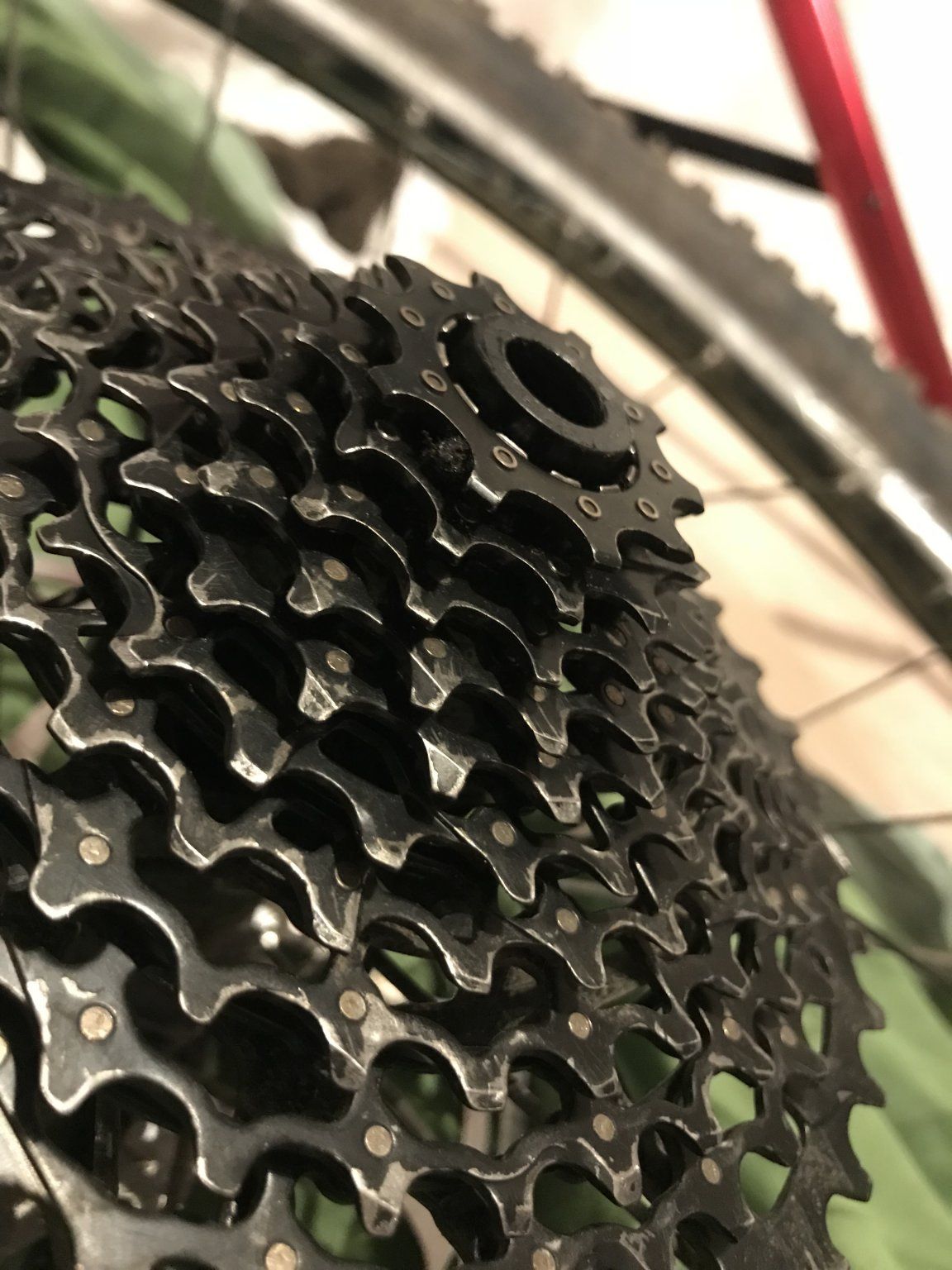

das ist wahrscheinlich das Problem. habe eigentlich nur die X1 Kassette abgeschraubt und die Eagle aufgesetzt. das sollte doch eigenlich klappen ?
Hab jetzt noch mal geschaut. Da war keine Kappe. Hab auch zum vergleich noch mal die alte Kassette drauf gemacht. Gleicher Abstand. Das müsste passen ?!?

Da ist ja die Kappe zu sehen....
Also, dann die B Schraube reindrehen, daß der Schaltwerkskäfig weiter weg kommt von der Kassette, und beide Anschlagsschrauben rausdrehen.
Und mal ne Kette montieren

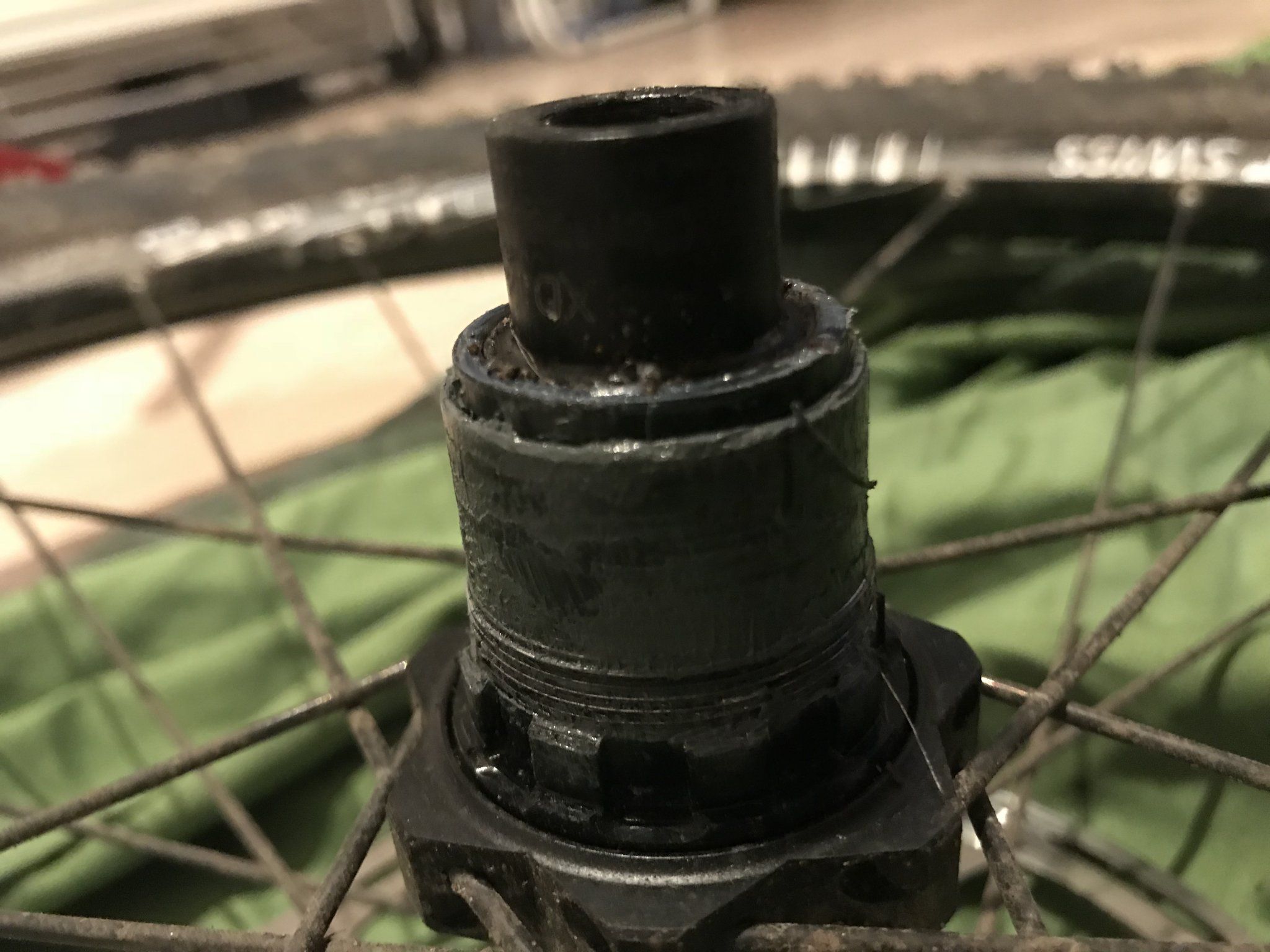

Also ich hab doch die Vermutung, dass die Kassette zu nah am Rahmen ist. Die Kette läuft nicht mehr auf dem kleinsten ritzel. Aber keine Ahnung wo da noch n spacer rein müsste? Vor allem ist mir beim demontieren da auch nichts aufgefallen. Wahrscheinlich n ganz banaler Fehler und ich komme nicht drauf. Vielleicht kann mal jemand hier aus dem Forum ein Foto machen vom ausgebauten Rad am yt von Kassette und vom Schaltauge innen.
Danke
Tja, komisch. Ferndiagnose schwierig .
Und für xd gibts ja eigentlich nur eine Endkappe... Richtig eingelegt ins Ausfallende wirds wohl sein, nehm ich an...
Die Bilder oben zeigen ja einmal die Kappe in der alten und einmal in der eagle Kassette, richtig? Sieht beides gleich aus....

Du muss das Schaltwerk verriegeln, also nach hinten und Lock Knopf rein, denn bei unteren Anschlag einstellen, verklemmt es sich in sich. Oder mach die Kette erst drauf und stell dann den unteren Anschlag ein, wirst sehen dann gehts!
Aber damit ändert sich ja nicht die position der Kassette. Und die scheint zu nah am Rahmen zu sein (Kette schleift auf dem kleinsten ritzel. Unabhängig von schaltwerk)

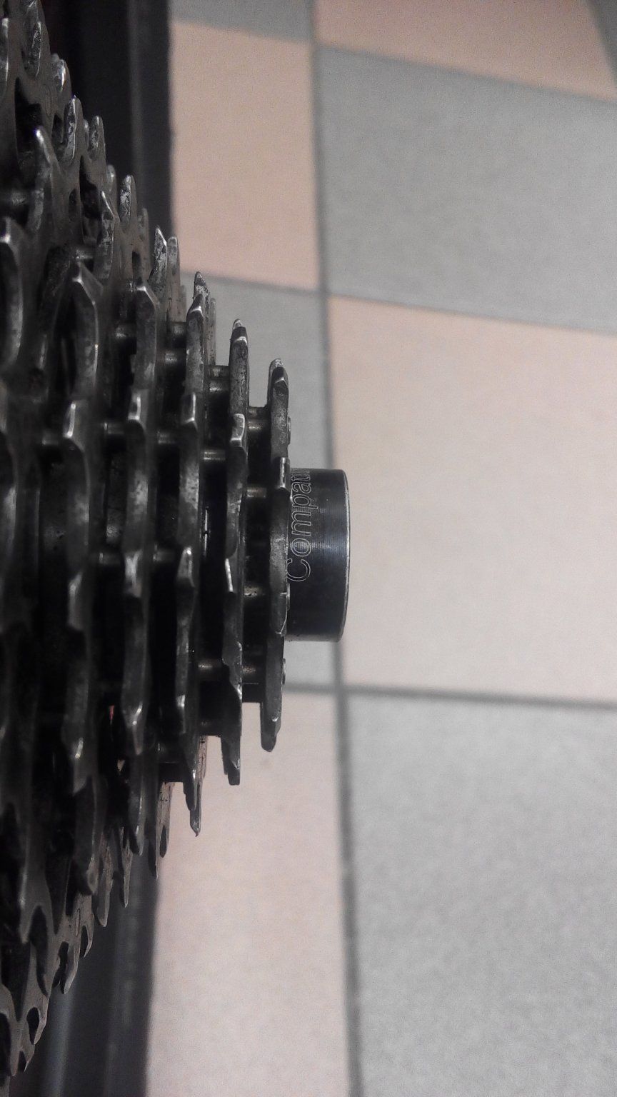

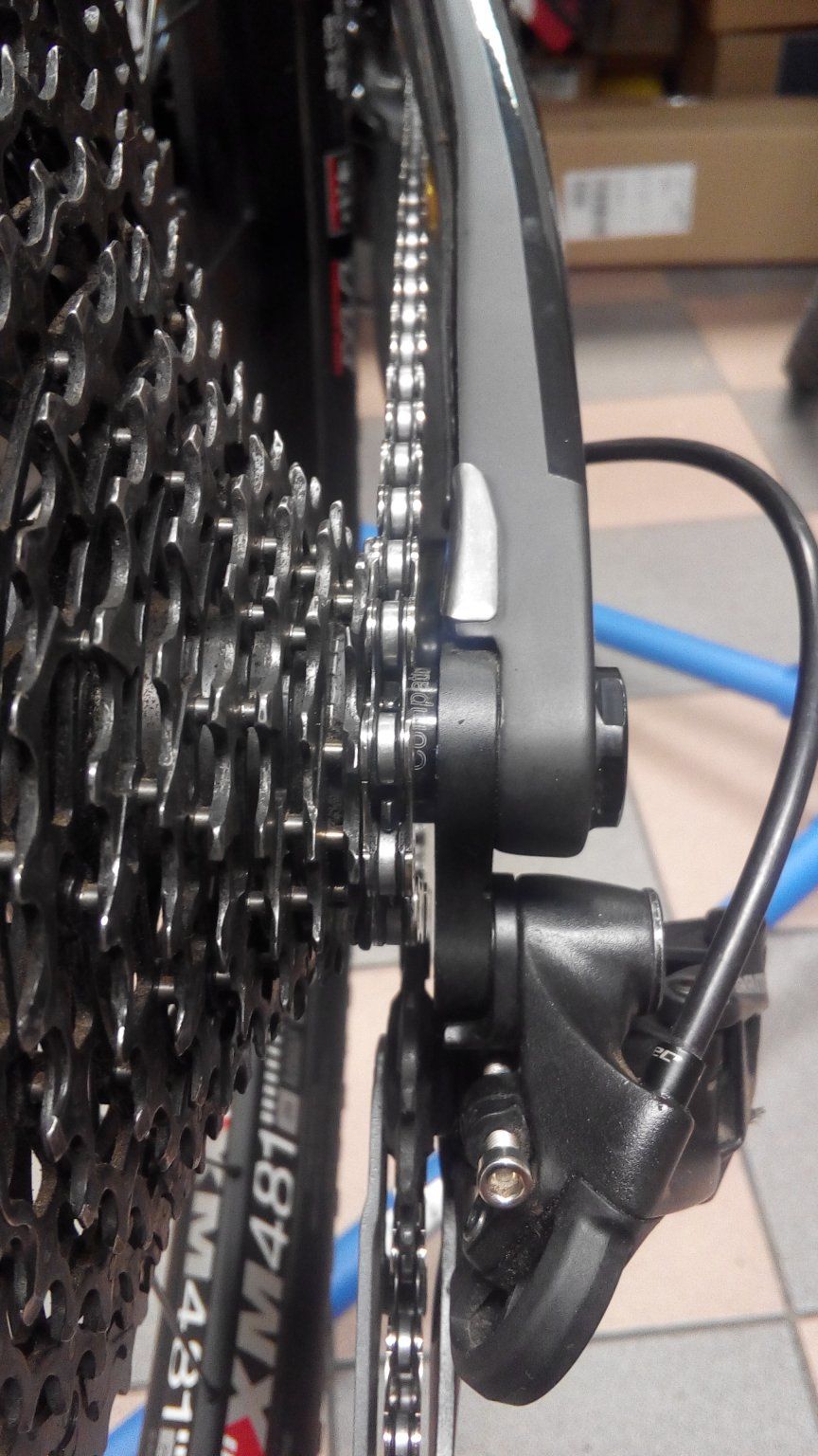

So schaut es an meinem Jeffsy aus:
Die Endkappe steht 6,5mm über.
