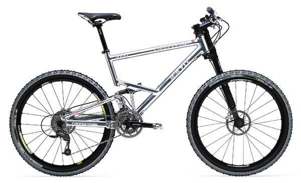

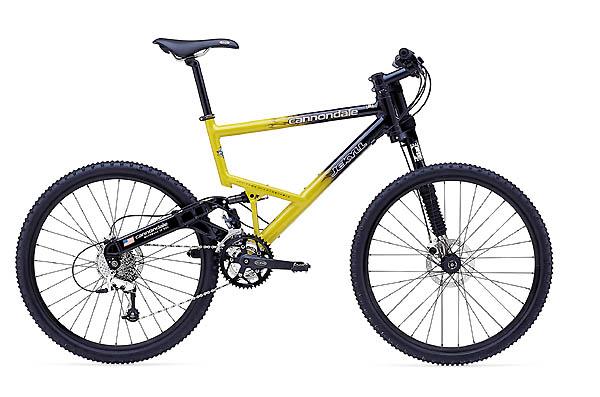

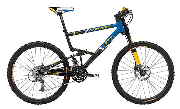

Also bei den älteren Jeks gabs mehrere verschiedene Hinterbauten, hab mal ein paar Pics angehangen, Jahrgänge vlnr 2000, 2001, 2002:
