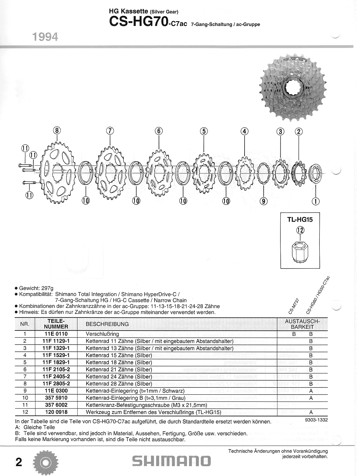

hab leider das gleiche problem gerade bei meiner stadtschlampe. M735 Nabe mit neuem HG70-C Kranz. ursprung des problems ist ja, dass der freilauf mit der compact kassette nicht wirklich kompatibel ist, weil der abschlussritzel nicht weit genug auf den standard freilauf draufgeht.
hier mal die explosionszeichnung:
jetzt habe ich unerwarteterweise bei rose einen guten loesungsansatz gefunden:
Beachten Sie, dass Sie die drei Schrauben aus dem 7-fach Zahnkranz entfernen müssen, wenn Sie auf einer 8-/9-/10-fach Nabe montiert werden soll.
wenn man einen spacer verwendet liegen die befestigungsschrauben (11 in der abblidung) auf dem spacer auf und addieren so nochmal 2mm. schraubt man sie ab passier das nicht und man bringt mit einem normalen spacer die compact kassette auf den freilauf. wird heute abend gleich ausprobiert :D
