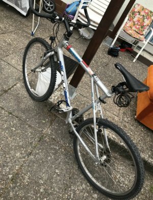

Jetzt wurde mir ein GT Terramoto in Silber angeboten, allgemein guter Zustand, jedoch mit vielen Aufklebern verklebt.
Daten laut Verkäufer:
Baujahr ca. 1994
komplette Original Ausstattung
Rahmenhöhe ca. 50cm
Preis 50€
Mich wundert nun die Rahmenhöhe etwas? Das wären 20"? Ich hatte bis jetzt noch keine Möglichkeit den Rahmen vor Ort anzusehen.
Gab es 20" Rahmen?
Lohnt es sich ein Terramoto komplett neu aufzubauen? Es war ja wohl ein Mittelklasserad im Original. Würde es mir neuen Komponenten in Mittelklasse wieder aufbauen als Alltagsrad.

nach meinem Katalog kam das Terramoto erst 1994 und auch in 20" in silber.
Ob sich der Aufbau lohnt ist definitv eine persönliche Entscheidung:)
Enorme Gewinne werden sich damit nicht erzielen lassen.
Trotzdem viel Spaß und Erfolg!
Gruß
To_Blade
Bei 50€ kann man eigentlich gar nix verkehrt machen wenn der Rahmen strukturell in Ordnung ist...
Das 94er Terramoto war unter dem Avalanche angesiedelt bei den Aluminium-Modellen. Doppelt konifiziert und mit Bologna Lite Gabel.
Mein 1997er Terramoto hat als Rahmenset in blau fast das doppelte gekostet. Wobei es in sehr gutem Zustand war beim Kauf muss ich zugeben 🙈
Falls die von dir erwähnten 50cm Mitte-Ende sind, handelt es sich wohl eher um einen 18" Rahmen. GT Maß ist Mitte Tretlager bis Mitte Oberrohr :daumen: 🥸

Aber gaaaanz wichtig: Unter Aufklebern kann man ja auch mal gern ordentliche "Kampfspuren" wie Kratzer oder Dellen verstecken. Also ordentlichst Augen auf!

Also es ist gekauft. Für 40€ hab ich nichts falsch gemacht, denke ich. Die Anbauteile sind etwas mitgenommen, verklebt von Schmutz und Öl. Ansonsten steht es recht gut da.
Jetzt muss ich mal schauen, was ich draus machen kann.

Übrigens ist das mit ziemlicher Sicherheit ein 20" Rahmen. Sieht man recht deutlich an der Länge des Steuerrohres und am kleinen Triangle zwischen Ober- und Sattelrohr :daumen:
Die Aufkleber am besten mit nem Fön erwärmen und vorsichtig entfernen.
Glückwunsch! Für 40,00€ ist das doch ein schöner Schnapp, selbst wenn sich unter den Klebos (hoffentlich nicht mal) Kratzer befinden sollten... Die Dekore sollten ja unter Lack sein, insofern ist auch die Zuhilfenahme des bereits erwähnten Föns recht unproblematisch. Na dann, ich bin gespannt!
Ich hoffe die Dekore nehmen keinen Schaden, wenn ich mit dem Fön da ran gehe. Ich werde mal vorsichtig ausprobieren. Dann alles sauber machen und Lager prüfen. Bis jetzt sieht alles ganz gut aus. Selbst die Schaltung funktioniert noch gut, trotz Schmutz.
