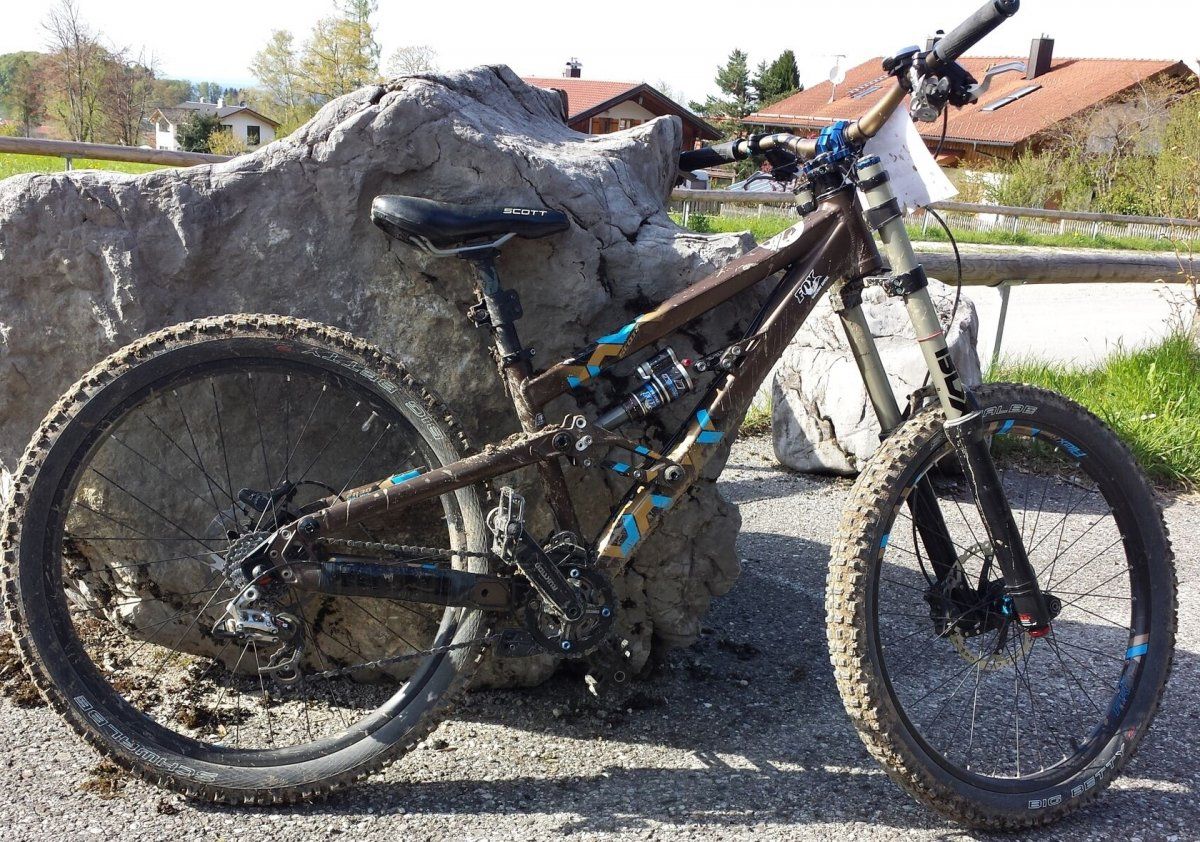

Hallo zusammen,
ich möchte mir eine versenkbare Sattelstütze kaufen.
Ich hatte bis jetzt keine. Ich habe noch nicht einmal eine aus der Näher gesehen.
Auf was muss ich beim Kauf achten?
Hebel sollte am Lenker sein und der Preis bei ca. max. 100.- € liegen.
Mein Bike ist übrigens ein SCOTT Voltage FR30.
Auf dem Bild ist der Sattel runter gesenkt (für Downhill).

Eine der wenigen in deinem Budget. Sattelstützendurchmesser und Einschublänge in deinem Sitzrohr musst du selber messen/herausfinden.
grüße
Entscheidet die Einschublänge wie tief sich der Sattel absenken lässt?
Einschublänge = die Länge wie weit die Sattelstütze in den Rahmen passt?
Zweiteres. Das andere ist der Verstellweg. Es gibt bei H&S noch eine Tranz-X, die ist hydraulisch über Bowdenzug angesteuert. Das dürfte, neben der Forca, das einzige im Budget sein.

Da gibt es noch innen und außen Kabelführung.
Muss ich sonst noch was beachten?
Ich brauche übrigens 31,6 cm Durchmesser. Da ist die Auswahl äußerst beschränkt, wie ich es gemerkt habe. Zumindest in der 100 € Preisklasse.
