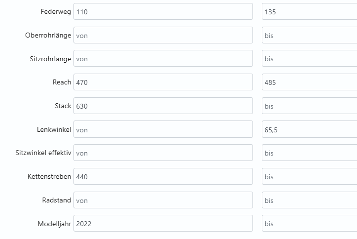

Ahh deshalb hatte ich nach Geo Vorlieben gefragt.
Ich hatte ebenfalls das aether 9c, die Umstellung von ~460er Kettenstrebe am Dreadnought auf 430er am bird hat mich auch etwas gestört.
Falls du eine gewisse vorstellung von der Geo hast, hast du die mal in Bikestats eingetragen?
Kurzhubige bikes mit einer kettenstrebe über 440 sind garnicht so häufig.
Wenn ich meine kriterien eingebe (mit eigentlich recht großem bereich) kommen nur eine hand voll räder raus:
Kriterien (modelljahr siebt doppelte einträge aus):

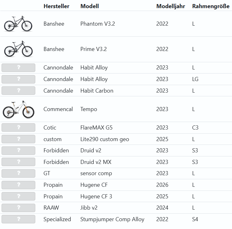

Ergebnis:
Wenn ich da jetzt noch die CF rahmen aussortiere bleiben 7 bikes übrig:
https://bike-stats.de/geometrie_vergleich?Bike1=Banshee_Phantom V3.2_2022_L&Bike2=Banshee_Prime V3.2_2022_L&Bike3=Cannondale_Habit Alloy_2023_L&Bike4=Commencal_Tempo_2023_L&Bike5=Cotic_FlareMAX G5_2023_C3&Bike6=RAAW_Jibb v2_2024_L&Bike7=Specialized_Stumpjumper Comp Alloy_2022_S4
Stumpy Aluminium wäre sicherlich auch ganz cool aber auch hier sind die Kettenstreben kurz, das bird hatte ich in Ml mit 484 mm reach.
Da bleiben nicht viele Räder übrig 🫣
Banshee wäre auch super attraktiv kostet aktuell 1700 € inklusive steuersatz und guten Dämpfer. Dann kann man sich noch mal für 1000 € das bird bestellen und ist immer noch unter dem Preis von einem Kavenz.

Passen denn meine Such Kriterien oder hättest du was anders gemacht?
Welche Räder bleiben übrig wenn du aus der liste die aussiebst die dir nicht gefallen?
Mir ist gerade noch das neue Chromag Reazon eingefallen. Cooles bike aber es ist vergleichsweise teuer und ich weiß garnicht ob man Chromag in Europa bekommt.
Die Suchkriterien hast du sehr gut eingegeben. Da habe ich nichts hinzuzufügen.
Jib v2 zu teuer, wenn dann Kavenz für das Geld. Aber 3k wollte ich nicht mehr für ein Bike Rahmen ohne steuersatz und ohne Dämpfer ausgeben....
Mein Herz sagt Banshee, mein Verstand sagt: nicht 455 mm Sitzrohr 😀.

Oder hättest du einen Vorschlag, wo ich meine Wünsche bzw Anforderungen etwas zurückschrauben sollte um vielleicht doch mehr Output an Rahmen zu bekommen?
Das musst du wissen. Die Kettenstrebenlänge wäre ein faktor der viel aussiebt.
Du könntest auch kompromisse beim Rahmenmaterial oder bei der "Streetcredibility" machen :D
Aber ob du mit nem rahmen glücklich wirst der zwar passt aber dich nicht anspricht?
