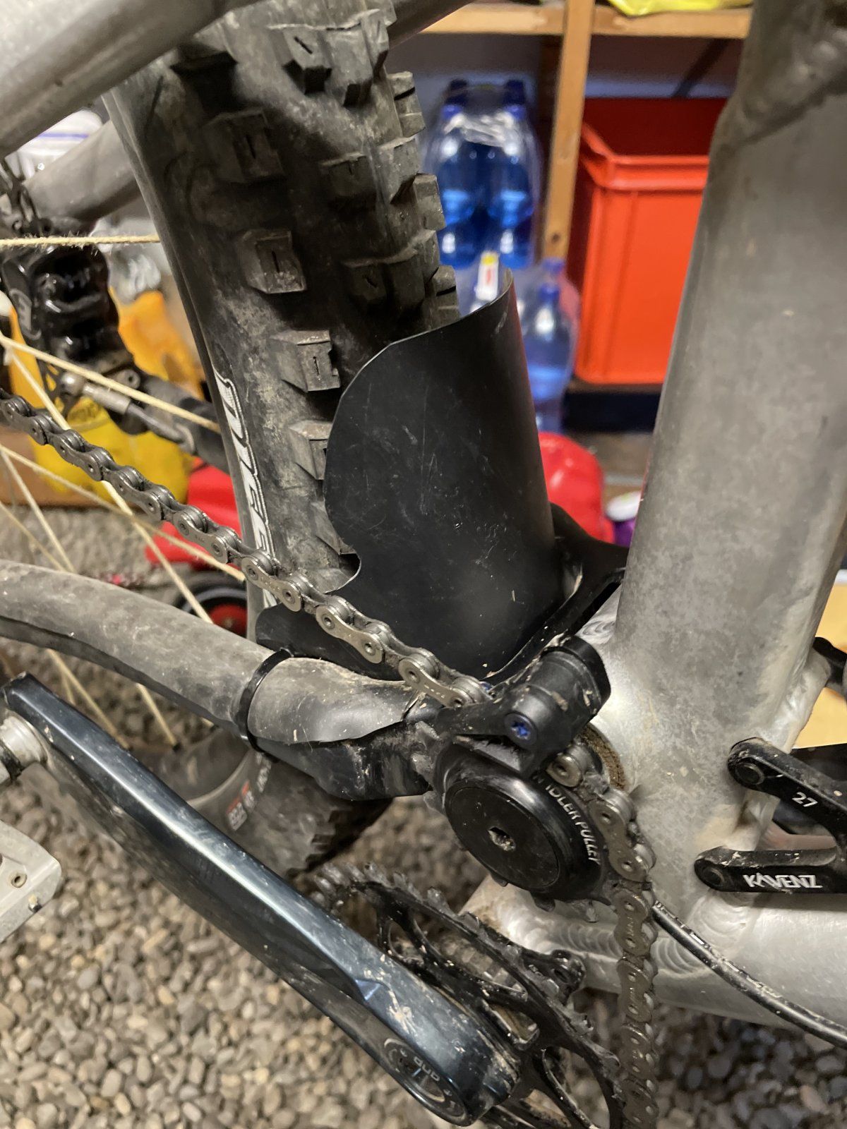

Mein erster Versuch das Idler Pully vor groben Dreckbeschuss zu schützen. Mal sehen ob es was bringt
