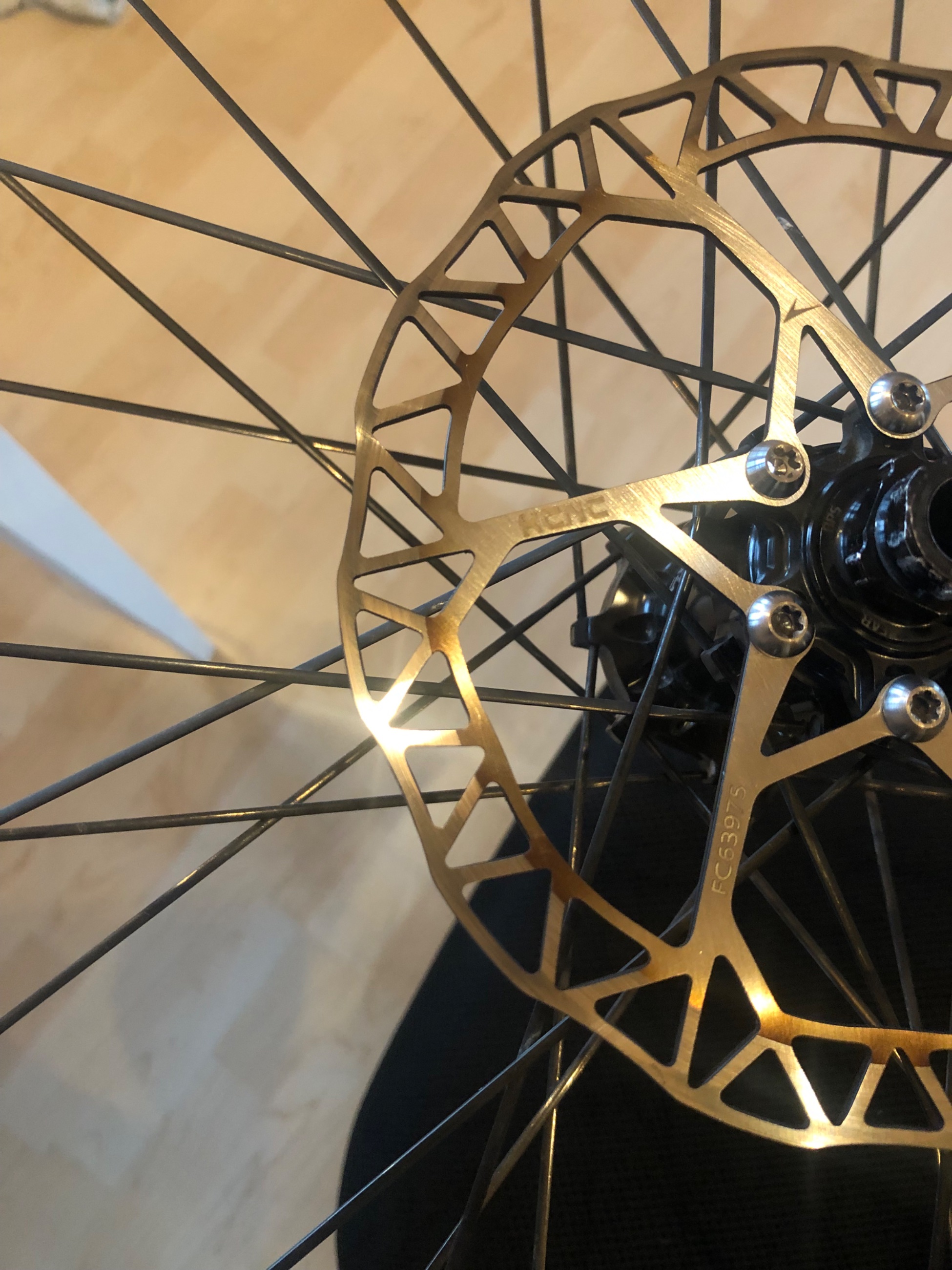

Hallo ich habe am HR die KCNC RAZOR 160 er Scheibe montiert. Es bremst eine SRAM LEVEL ULTIMATE. Ich finde dass der Reibring der KCNC zu weit außen ist. Seht ihr das auch so?

Für mich sieht das eher so aus, als ob der Bremsbelag zu weit außen sitzt und dadurch ca. 1/4 der Scheibe gar nicht nützt. Wenn der Reibkuchen aber nicht über den äußersten Durchmesser der Scheibe hinaussteht, ist alles fein.
Ich kann das auch nur mit einer 2014er-XTR-Bremse zeigen:
So sah das dann aus, als die Scheibe fertig war, das Schliffbild ist eigentlich ideal:
Ich fahre immer noch mit den 160er-Razor. Wenn die mal durch sind, will ich die Quaxar Iris ausprobieren.
Belagverschleiss aber hoch
Der verschleiß ist bei der KCNC nicht besser
Sehe ich auch so, ist bei mir aber nicht so schlimm, weil ich nicht sonderlich viel fahre und nicht allzu schwer bin.
Was mich mehr stört, ist der ca. 1 mm geringere Außendurchmesser der 160er-Quaxar Iris im Vergleich zur Razor, da wirds langsam knapp mit überstehendem Belag in meiner hinteren Bremse.
