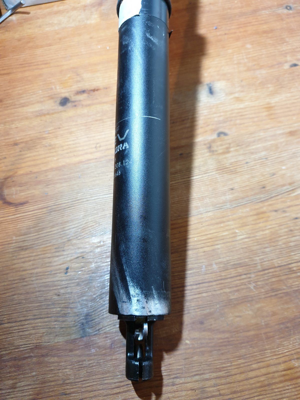

ich fahre das nsbikes eccentric 29 alu (2018). Vor ca 2 Monaten hat meine KS Lev integra 150mm angefangen im Rahmen zu knarzen. Ich hab seither Diverses versucht um sie ruhig zu stellen. Leider alles ohne Erfolg.
Fetten hat nur ein halbe Tour geholfen. Dünnes Isolierband war da schon hilfreicher. Damit war sogar ein paar Wochen Ruhe. Seit gestern hilft das aber auch nix mehr. Laut Foreneinträgen soll Montagepaste helfen. Ich hab dann Textar CeraTec 75ml Montagepaste dick aufgetragen. Bereits nach 5km war das Geräusch wieder da.
Inzwischen sieht die Stütze leider sehr abgeschliffen aus und ich frage mich, ob ich nicht besser eine neue, längere Stütze einbaue, die aufgrund der Einstecktiefe hoffentlich weniger Spiel hat.

@skwal83 Die Klemme ich auch ausgetauscht. Zudem ist die ausgeprägte blanke Stelle unten an der Stütze ein deutliches Zeichen für Reibung.

das dachte ich auch zuerst. die blanke stelle komme davond as dein sitzrohr unten einen größeren durchmesser hat und die sattelstütze sich verformt.

Hast du schon mal drüber nachgedacht das der untere Teil der Stütze im Rahmenrohr knarzt und nicht oben bei der Klemmung. Hatte ein Kumpel von mir beim Rennrad, bei dem war immer der untere Teil der Stütze abgewetzt, nachdem er diese gekürzt hatte war es ruhig. Bei dir ist die Stütze auch unten blank gescheuert.
Das ist ja meine eigentliche Annahme, wie ich oben geschrieben hatte. Wenn das das eigentliche Problem ist, hab ich keine Lösung dafür. Der Rahmen ist an der Stelle entsprechend ebenfalls blank gescheuert.

Verstehe ich nicht, wenn´s unten im Rahmen eine Kontaktpunkt gibt wo es knarzt und ich dort Material abtrage in dem die Stütze schlanker wird dann sollte es doch nicht mehr knarzen?
aber dann hätte sie dort ja noch mehr Spiel?
Aber wer weiß? Vielleicht einfach unten anfasen oder auf 5-10mm den Durchmesser (die blanken Stellen) etwas verkleinern.....kann ja sein das das aus irgendeinem Grund was hilft?
Bevor ich die Stütze bearbeite und ggf beschädige,verkauf ich sie lieber an jemanden in dessen Rahmen sie keine Probleme verursacht und hole mir eine andere.
Bei dem Rad meiner Frau hatte ich das Problem auch: Stütze 31,6mm in kleinen Rahmen sehr weit versenkt, dann hat es unten im Sitzrohr immer Geräusche gegeben. Ich habe dann die Stütze gegen eine 30,9mm mitl langer Hülse getauscht und seitdem ist Ruhe ;)
Wenn die Stütze gut und der Rahmen alt/billig ist, dann kannst du sie auch mit einem Füge-Welle-Nabe Produkt aus dem Hause Loctite ruhig bekommen ;)

Bei Variostützen ist abdrehen eher nicht, außerdem wäre noch mehr Spiel gerade das Gegenteil von hilfreich.
Mit loctite einkleben geht auch nicht, das macht die Reverb zum Einwegprodukt :spinner:
