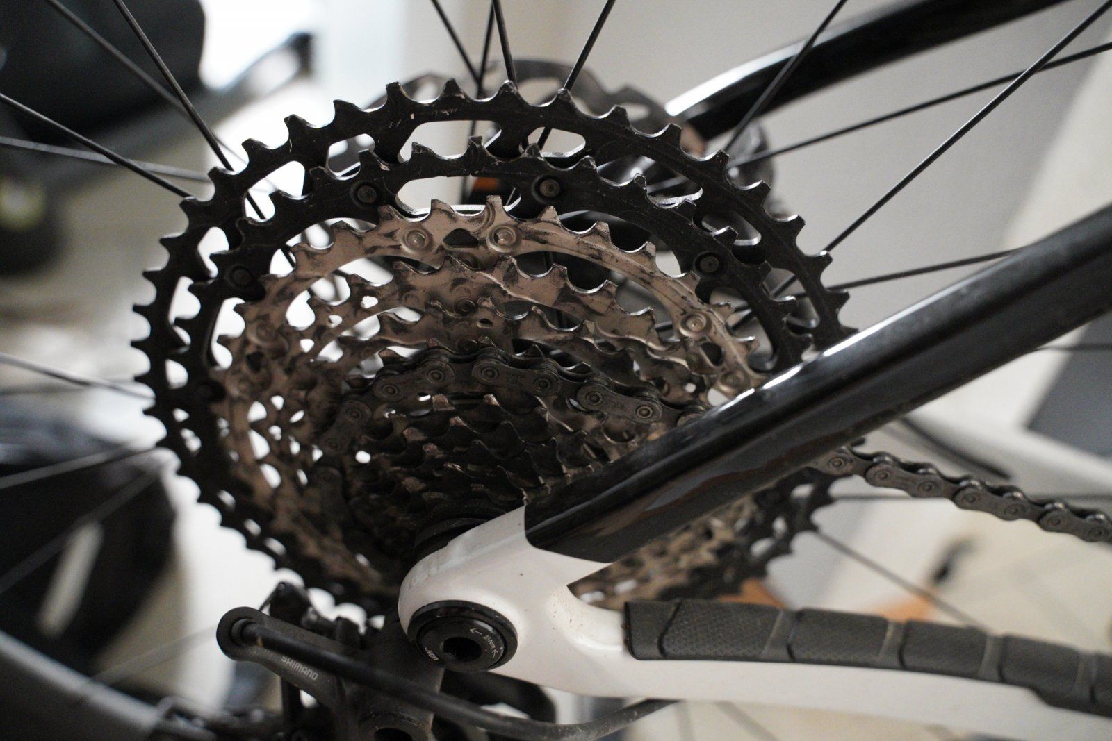

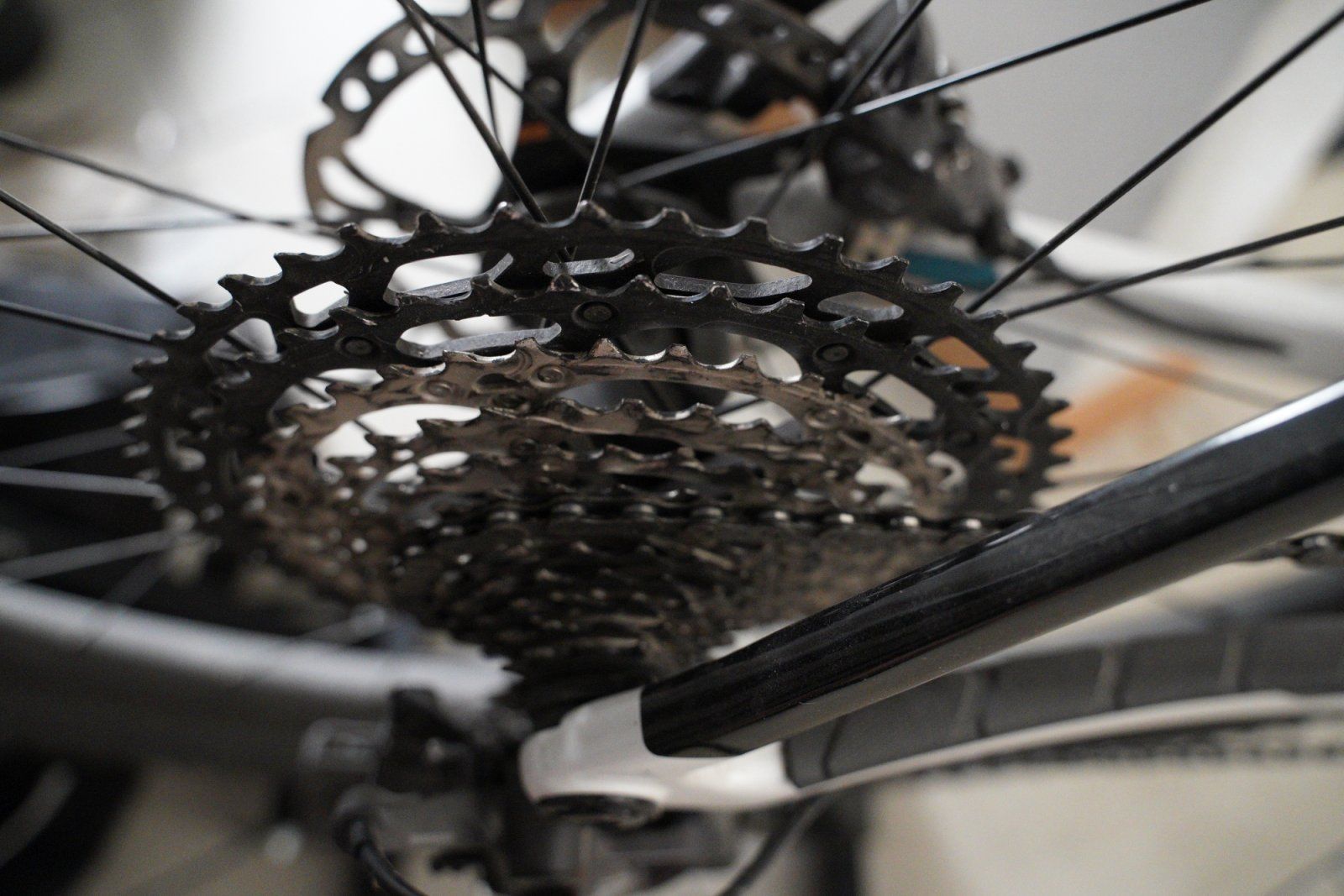

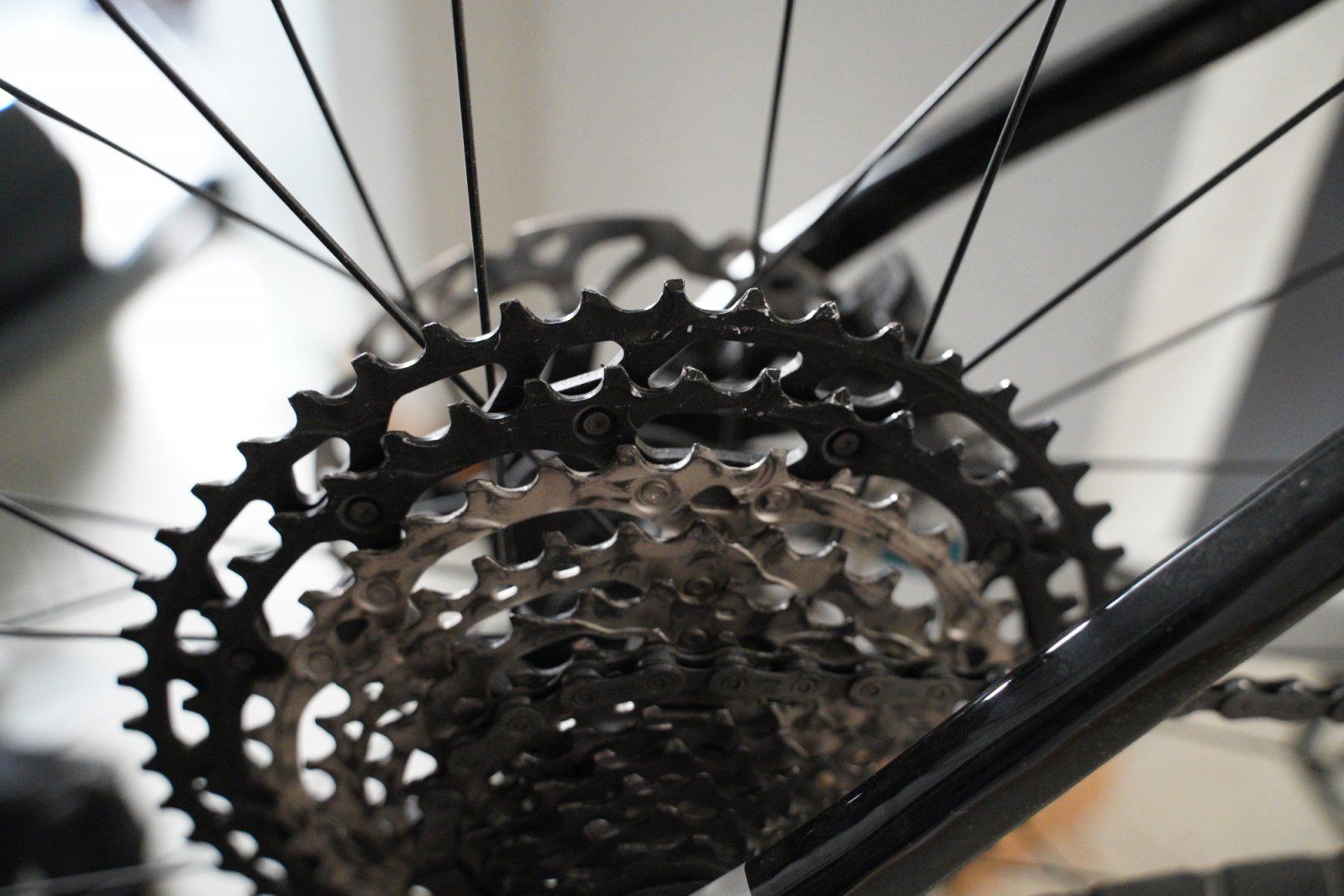

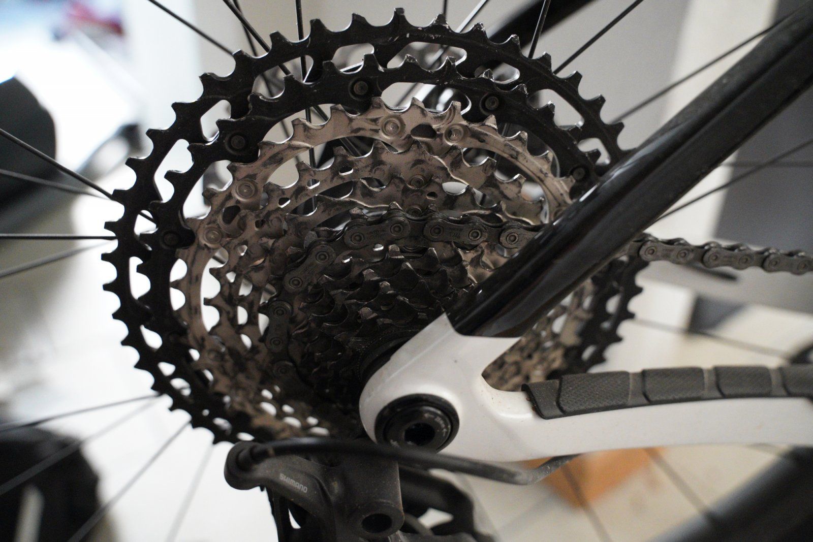

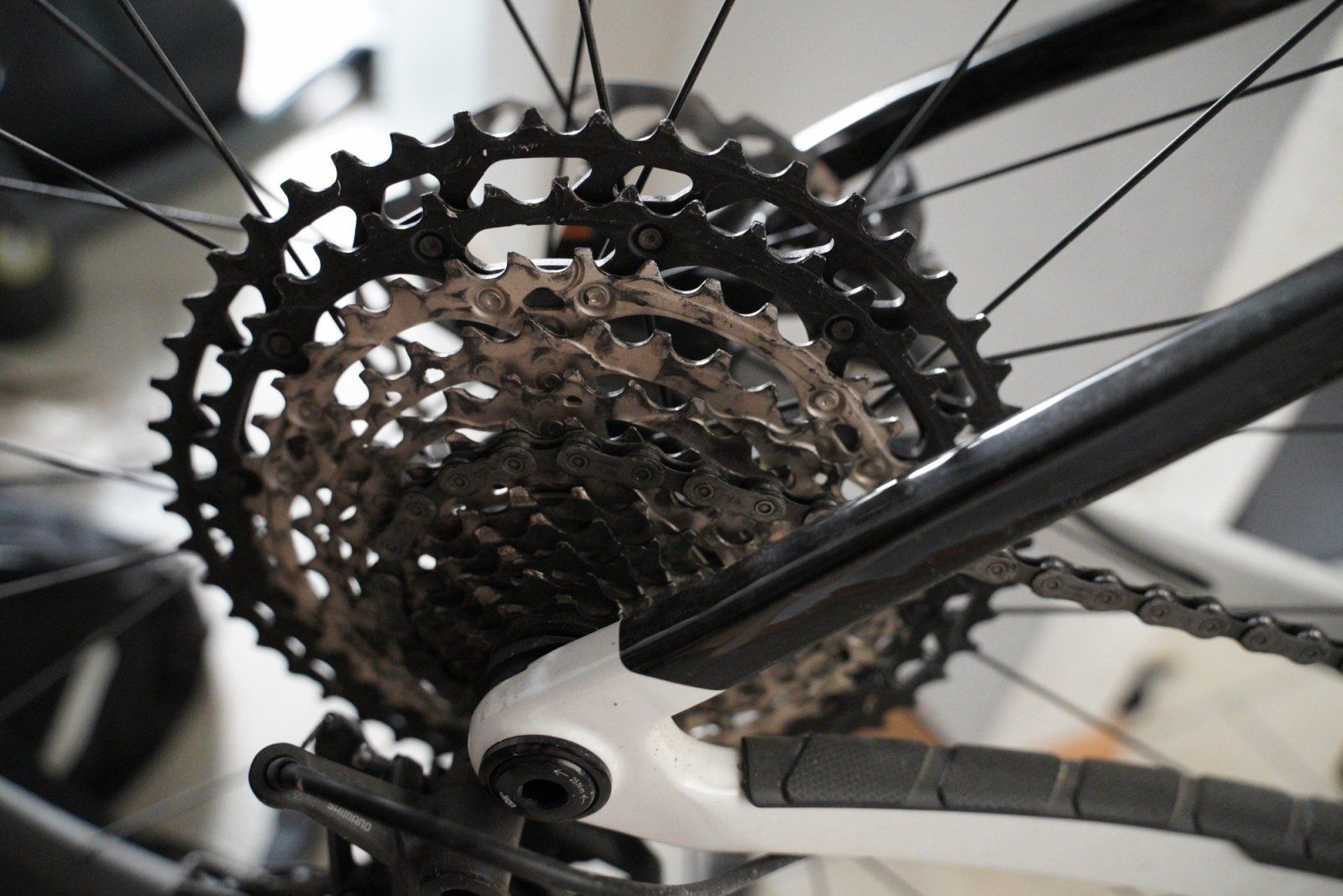

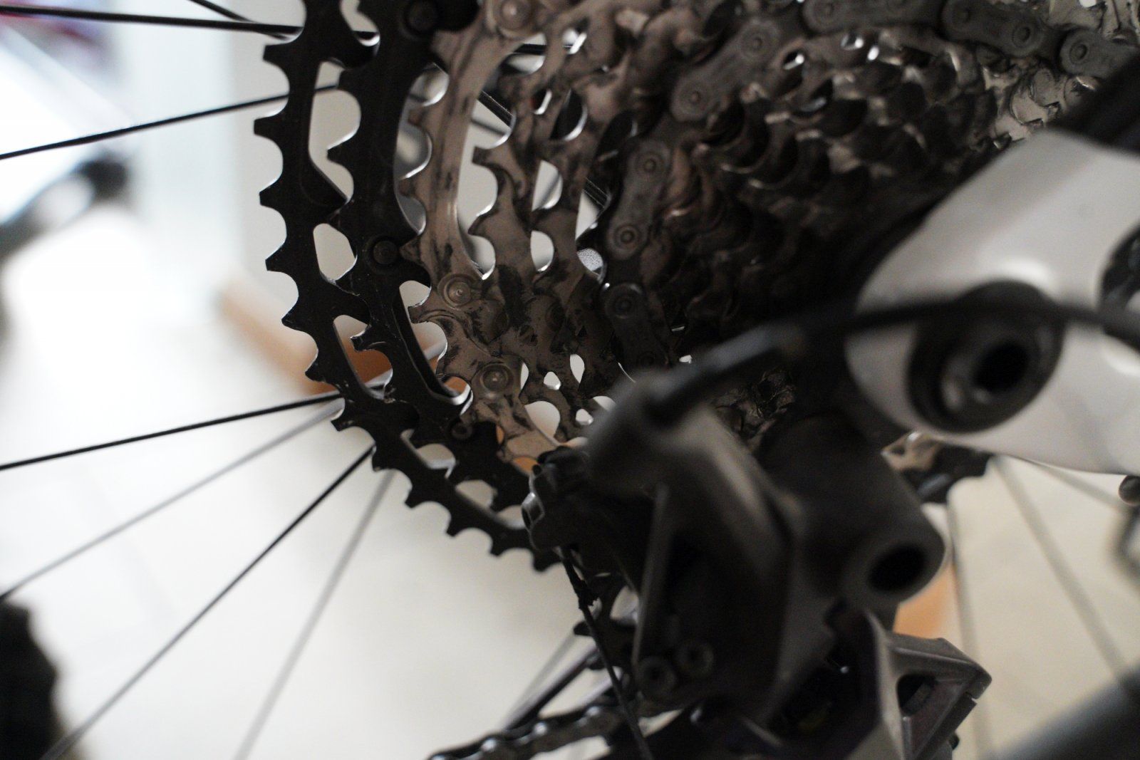

1. Nur die Zwischenräume der kleinen Ritzel brauchst du überprüfen und notfalls mit einem kleinen Schraubenzieher den Schmodder zwischen den Ritzeln herausschaben.1. Wollte Kette und Ritzel auf Fremdkörper kontrollieren
2. Wollte Kette mit Hilfe eines Tuchs von Öl befreien und neu ölen. Händler hatte Seifenlauge empfohlen. Kann ich da auch mit Isoprobanol um das Öl runter zu bekommen?
3. Würde es helfen mal mit dem Druckreiniger von der Tank über die Ritzel zu gehen?
4. Sonstige Vorschläge?
3. Nein, dass zerstört die Lager in der Nabe.
Ketten sind nicht aus Edelstahl, der wäre viel zu weich. Und Isopropanol wäscht die Schmierstoffe in den Kettengliedern und Röllchen heraus. Oder verdünnt sie zu sehr. Zum äußerlich drüberwischen geht das schon, es sollte dann aber gleich wieder nachgeschmiert werden.Warum genauso sollte Isoprobanol die Kette beschädigen? Das ist einfach einfach nur Edelstahl?!

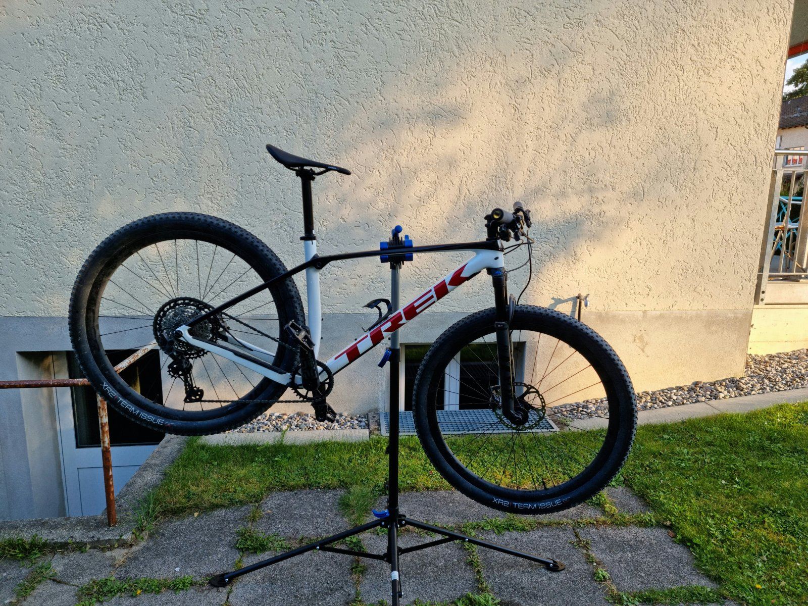

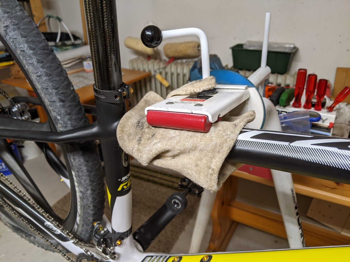

Im ungefähren Schwerpunkt aufgehängt und mit Gefühl angezogen geht das schon. Ich lege auch immer einen alten Frottee-Waschlappen zwischen die Backen:Hatte das Bike in einem Fahrradständer mit dem Oberrohr in einer Fahrradhalterung geklemmt. Dabei hatte ich aber ein sehr mulmiges Gefühl. Ist das schon ok oder gibt es bessere Befestigungsoptionen?
Die kann das abIch mag doch der Plastikstütze keine Gewalt antun!
