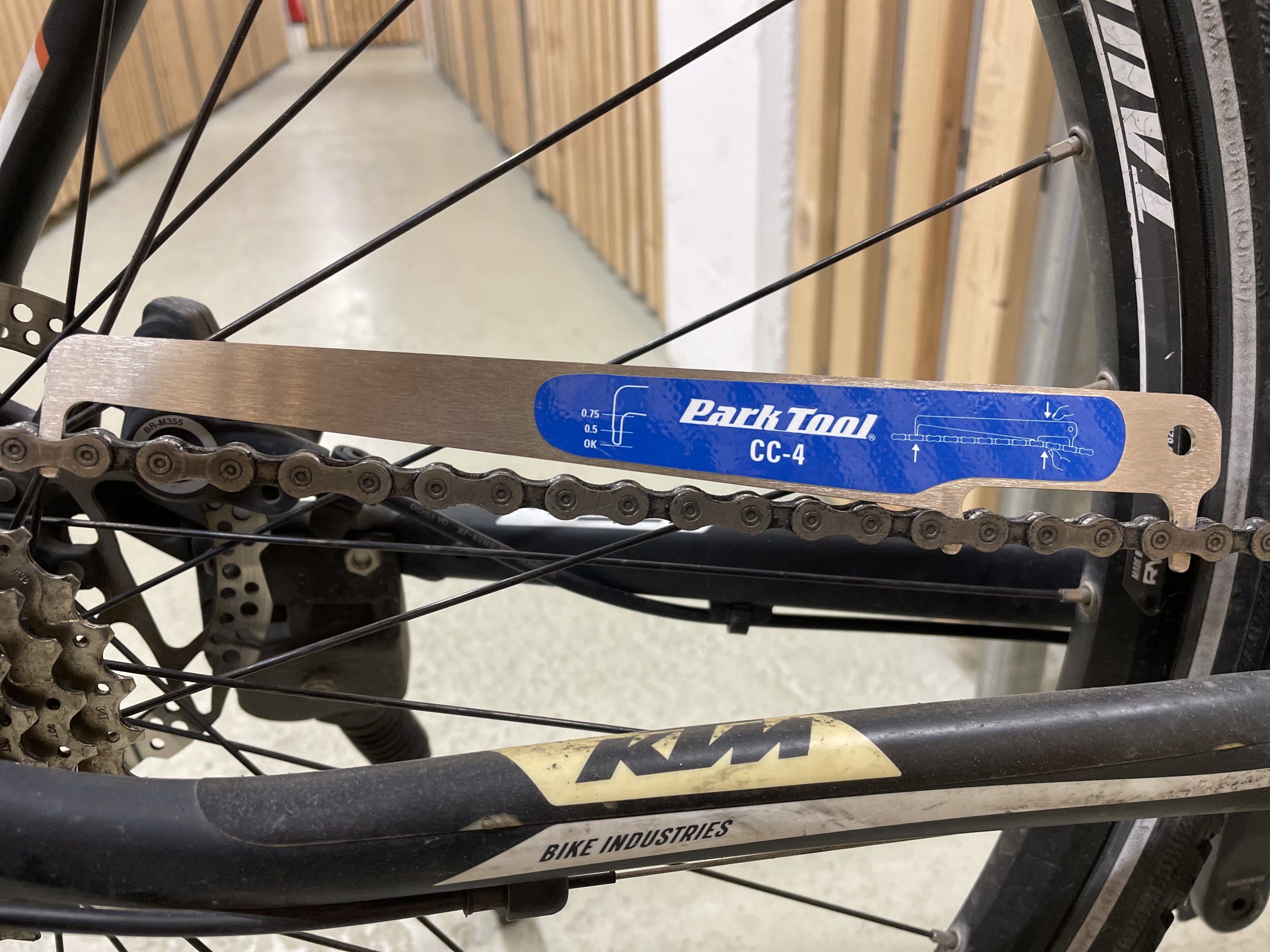

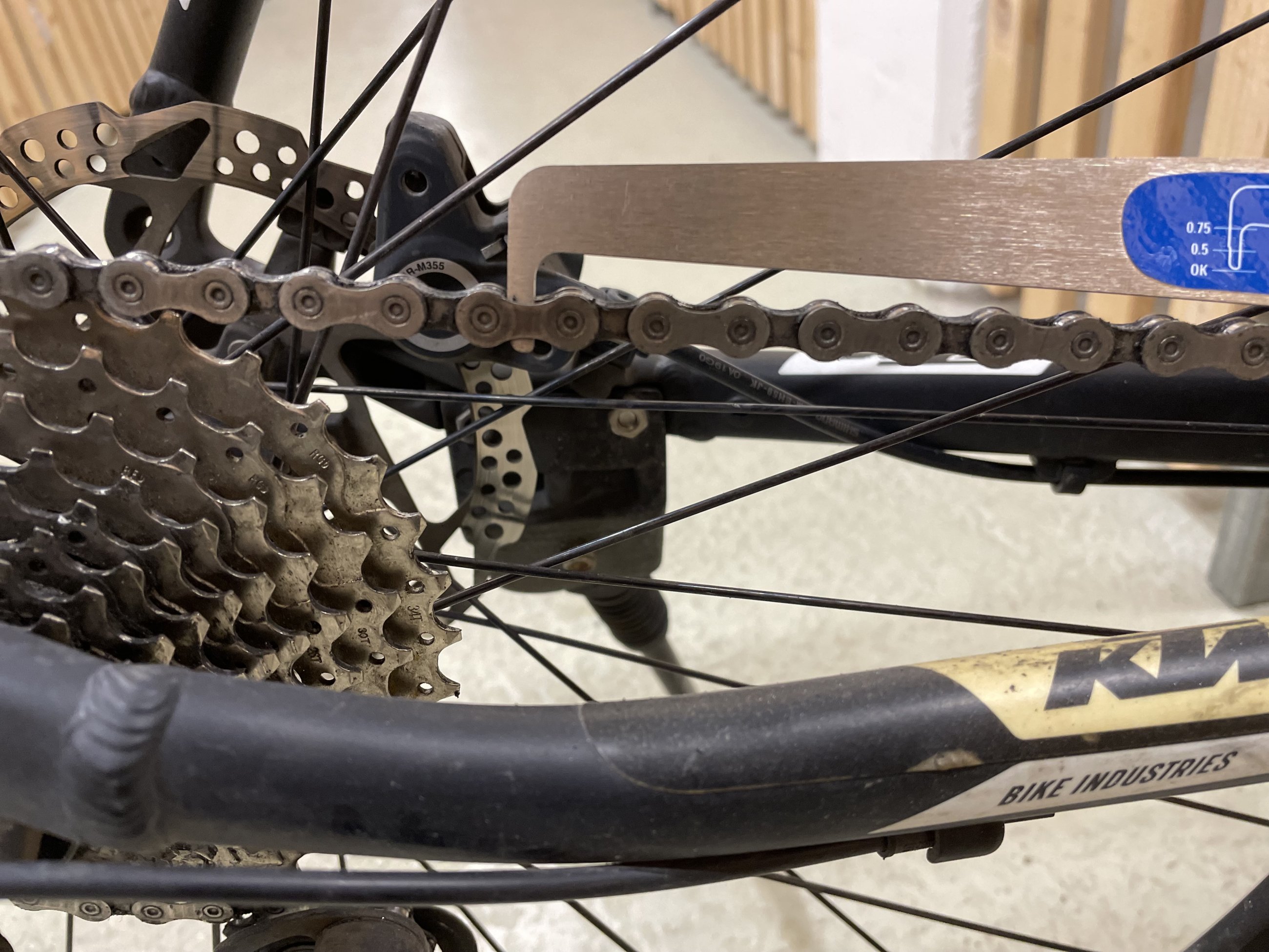

Nach meiner Verschleißlehre ist die Kette minimal gelängt, daher hätte ich jetzt nicht gedacht, die wäre in der kurzen Zeit schon nicht mehr kompatibel zur "neuen" Kassette. Ist das möglich oder war die Kassette "fast neu" doch schon nicht mehr gut wie dort gemeint?

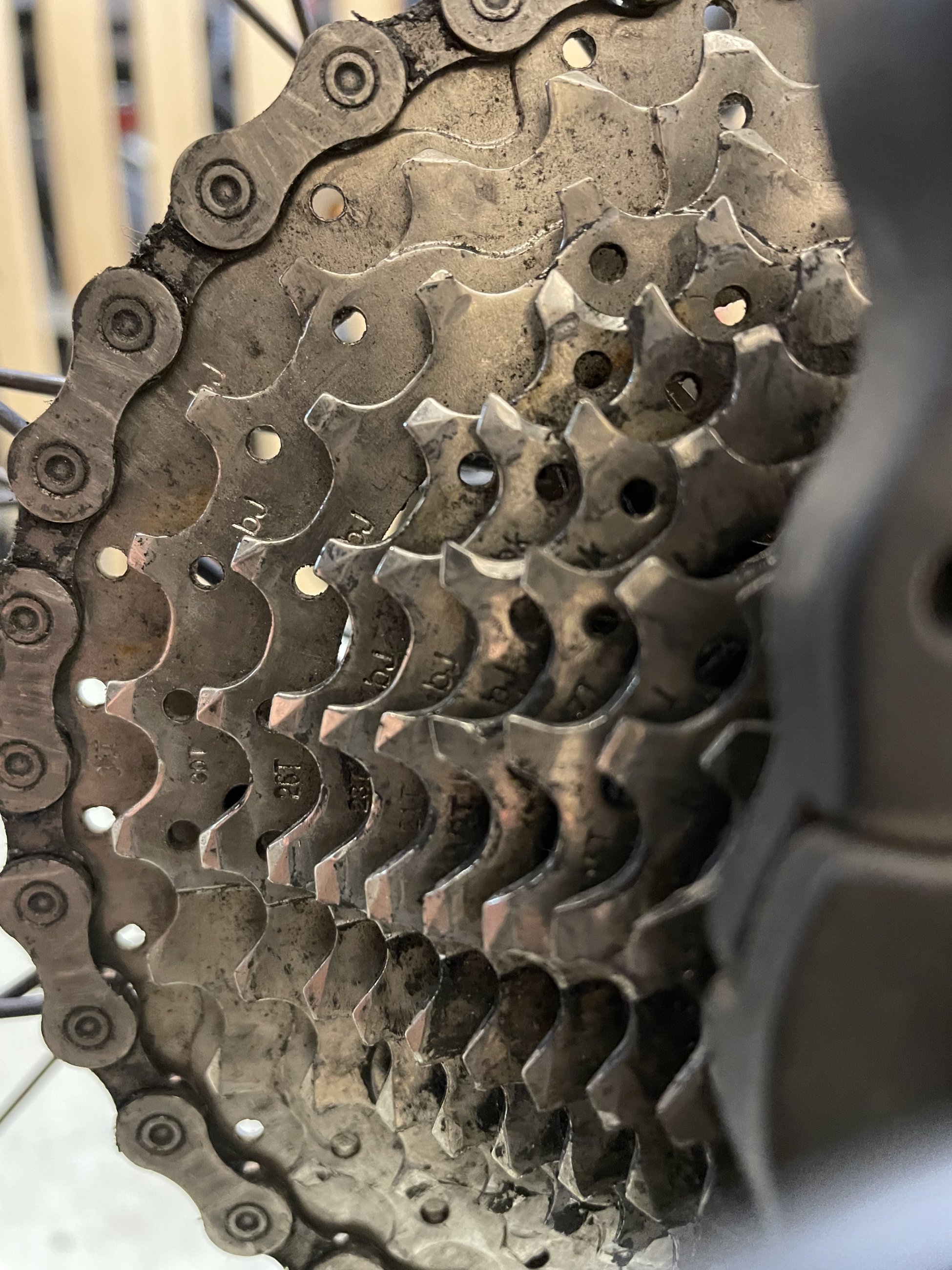

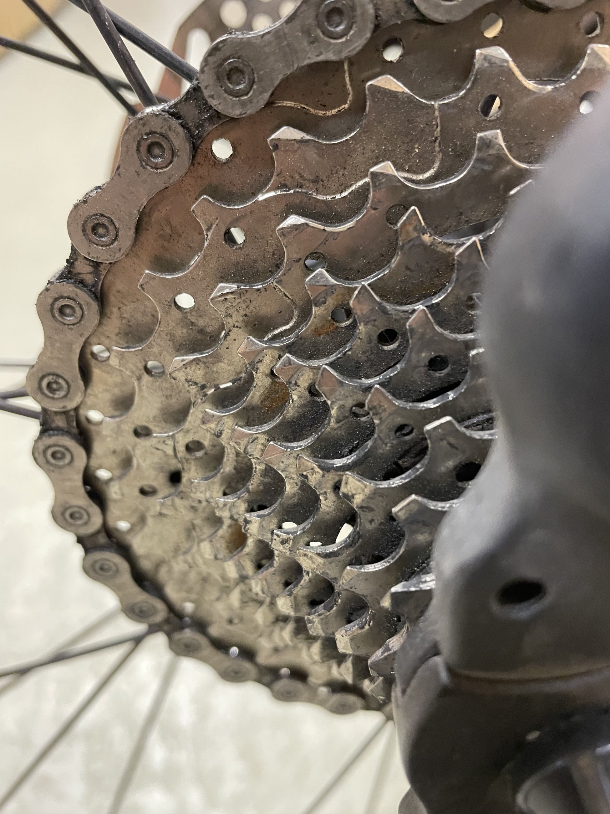

@Chillerich hier ein paar Fotos. Bei der Lehre muss ich vorn von oben etwas Druck ausüben damit sie auf 0,5 reingeht, von selbst fällt sie nicht rein.

Weißt Du denn sicher, wo die Kette springt? Könnte es vielleicht sein, dass sie das gar nicht auf den Ritzeln hinten tut, sondern vorne auf einem der Kettenblätter? Dies würde auch erklären warum sie immer nur auf bestimmten Ritzeln der „fast neuen“ Kassette springt: je kleiner die Ritzel, desto stärker der Zug auf der Kette bei gleicher Pedalkraft und desto eher rutscht die Kette übers Blatt.

Es ist halt so, dass auf Deinen Bildern die Ritzel im Vergleich zu meinen ziemlich gleich aussehen, das mittlere Kettenblatt auf mich aber den Eindruck macht, eher „wellig“ als gezahnt zu sein. Daher meine Frage…
