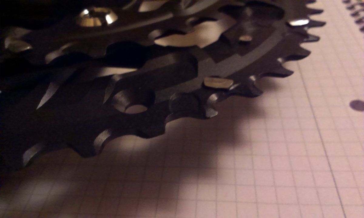

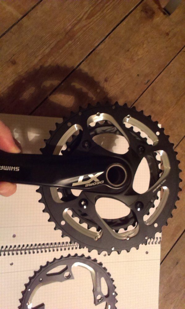

Hallo zusammen,
ich habe eine neue XT Kurbel, fc-m780 mit 42-32-24 Zähnen (10-fach). Ich wollte mir die Kurbel auf 48-36-26 Zähne umbauen und musste bei der Montage von großem (fc-t780, 48z) und mittlerem (fc-t781, 36z) Kettenblatt feststellen da der Abstand zwischen den beiden Blättern verdächtig gering ist (Ich versuche mal von Blattmitte zu Blattmitte mit dem Messschieber zu messen). Habt ihr Ideen was schief läuft oder wo der Fehler drinn steckt? Passt das ganze nur auf einer fc-t781 Kurbel?
Viele Grüße
Andreas
Eigentlich kannst du die KB problemlos austauschen, so lange der Lochkreis stimmt.
Zu deiner Vermutung wäre auch ein Foto hilfreich.
Ich hab mir gestern ne RF Kurbel mit Shimano KB aufgebaut und hat alles sauber aufeinander gepasst.
Also, hier mal ein paar Bilder so gut es ging. Montiert ist auf der Kurbel das 48z sowie das 36z-Blatt. Als Anhaltspunkt habe ich mal ein 2 € Stück zwischen die Blätter gesteckt, seht mal selbst. Die beiden Shimano-Verpackungsstreifen sind von den beiden neuen Blättern, sollte von den Daten her passen ?!

Nabend zusammen,
danke erstmal für den regen Support hier! Habe die Kombo heute Abend mal einem fachkundigen Freund (langjähriger Schrauber bei gutem Radladen) vorgelegt. Er hatte an den Teilen und der Kombo nichts auszusetzen...Ich denke dann täusche ich mich nur, probieren tue ich es jetzt sowieso, hab ja alle Daten (identische Kettenlinie, 3-/10-fach, usw.) beachtet. Die Tage kommt noch der dazu passende Umwerfer und dann gehts los. Ich werde berichten!
@Heiko: Ja also wenn alles gut läuft hab ich bald 3 neue Kettenblätter abzugeben (42z, 32z, 24z) :-)
Ich werde berichten wie es ausgegangen ist.
Hallo zusammen,
also es gab dann tatsächlich keine Probleme, es passt bestens :daumen:...sehr cool. Heute kam die Kette drauf, Schaltung ist auch schon eingestellt, Bremsleitungen abgelängt. Zum Wochenende noch Kleinteile wie Griffe drauf und höchstwahrscheinlich Bremsen entlüften, dann starte ich mit Probefahrten und Feintuning :i2:
