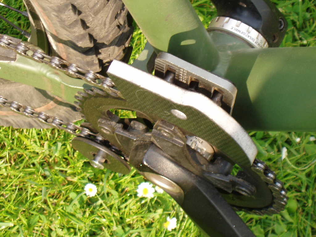

ich habe in den letzten tagen an mein rad ne kettenführung angeschraubt, was erstens viel probleme mit sich brachte und zweitens eine tolle bastelei war.
von anfang an war mir die führung zu schwer, so ha ich mir ein 3mm CfK reststück bei ebay besorgt und noch ein Muster vom Carbon-Vertrieb schicken lassen.
bei den mustern war eine cfk sandwichplatte dabei, da hab ich gedacht, daraus kann man prima die box machen.
und das ist jetzt rausgekommen.

unter dem röllchen musst du noch das carbon wegmachen, des nützt nix, und ein langloch für das röllchen rein

gewichte liegen bei mir bei rund 80g ohne rolle.
röllchen habe ich mittlerweile eins mit 20g. komplett gewicht also bei 100g in etwa
also unter solchem gewichtswahn steh ich nicht. für mich war einfach nur die stahlplatte unten 150g zu schwer. keine ahnug was sie jetzt wiegt, voher irgendwas bei 350g oder mehr??! naja und jetzt so ungefähr 150g leichter und die platte ist extrem steif, genauso dick und sieht wirklich gut aus.
naja und die box war mehr spielerei, ich denke die ist schon wesentlich leichter, aber sie sieht 1000mal besser aus als dieses originale DING.
und so schlimm mit bearbeiten ist nicht. einfach ne stichsäge zwei feine blätter für eisen, die man danach ruhig wegschmeißen kann :lol:
und nen stinknormalen bohrer. man sollte bloß ruhig machen, wegen der großen hitzeentwicklung. immer mal die werkzeuge wieder abkühlen lassen und dann lässt sich das ganz moderat machen.
tja und der rest ist dann sanpapier angesagt, dann wirds auch vernünftig glatt.
