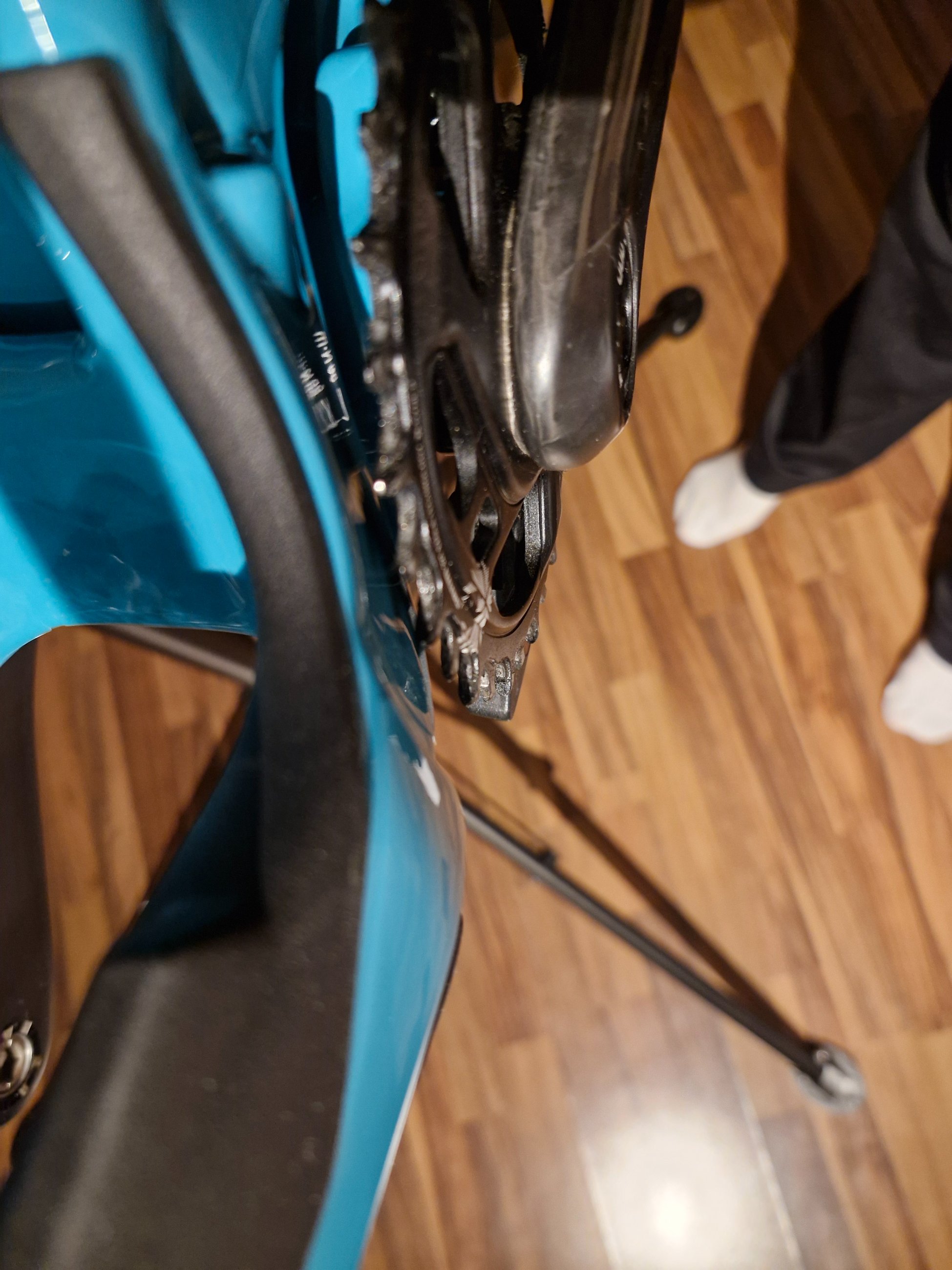

Hallo !
Wo genau, finde Ich Informationen zu der Kettenlinie / Spacer etc welche ich hier am Yeti SB 160 verbauen musst ?
Habe eigentlich alles fertig bis auf diese geschichte hier.
Ich benutze ein Sram Dub BSA 68/73 mit einem 2mm spacer hier auf dem Bild.
Hab auch den 4.5mm spacer getestet, auch das ist zu eng, mit Kette vllt 1mm Platz zum Rahmen.
Crankset Dub normal. 3mm offset.
Wären 52mm ?
Dann braucht das Yeti locker 55 ? Kann ich das mit spacern machen oder muss ein neues Crankset her ?
Da passt keine Kette durch.
