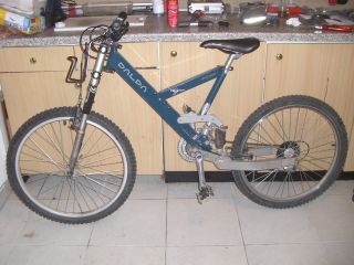

leider gibt es die Firma Dalpa nicht mehr.
Das beste was es für die Kids gegeben hat.
Ein Fully bei dem man 20 und 24 Zoll Räder verbauen kann, je nach Grösse des heranwachsenden Kindes. Lenkereinheit verstellbar a la Syntace und einstellbarer Sitzneigung und höhe.
