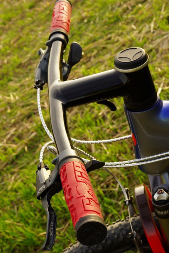

Hier mal ein Bild des Lenkers. Bremsleitungen werden natürlich noch gekürzt und der Carbondeckel des Bremshebels wird noch gegen Alu getauscht.
Gruß.
Karsten

MC2 in Verbindung mit den Schriftzügen um Unterrohr führt bei mir zu leichtem Schwindelgefühl und Unwohlsein... dazu sag ich mal nichts ;)
schaltung bliebe auch xtr in poliert (sonderedition von cannondale) und 5-rot, bzw. nun acros ....
viel spass weiterhin beim bauen
