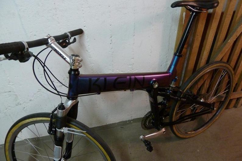

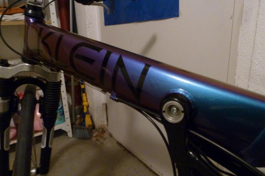

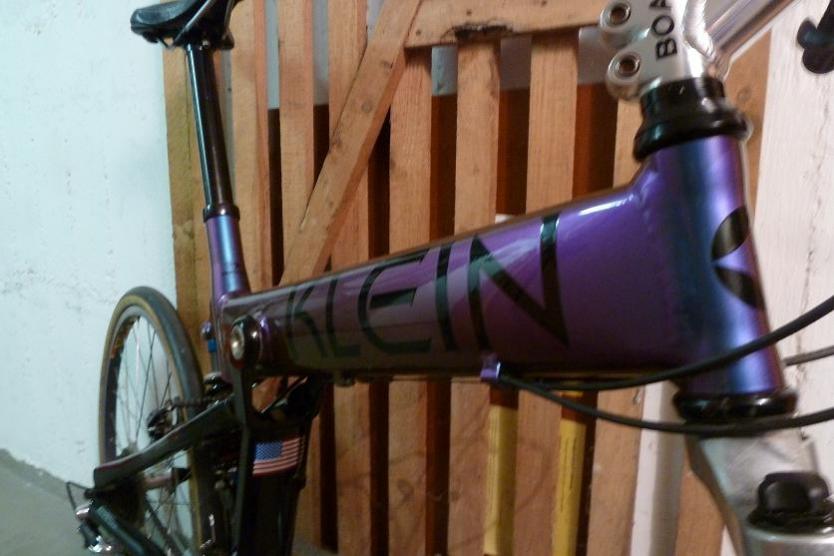

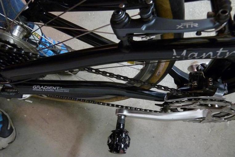

So.......jetzt isset soweit....Hier die ersten Bilder. Wohlgemerkt noch nix umgebaut, geknipst wie gekauft....:)

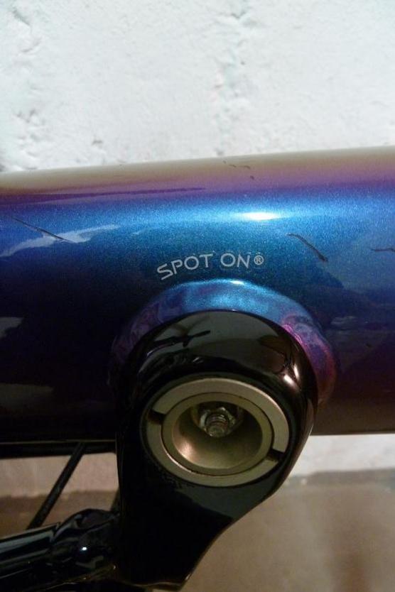

Bei der Gelegenheit....Sind das alles Aufkleber, die auch im Original so an Ort und Stelle stehen (z.B. "Spot on" über dem Schwingenlager)?

Das sieht doch mal genial aus vom Zustand....
...und schreit förmlich nach paar Umbauarbeiten;)
Guter Kauf denke ich...tolle Farbe. Hab sie ja von IHateRain schon in live sehen dürfen. Das ist echt ne geniale Lackierung. :love:

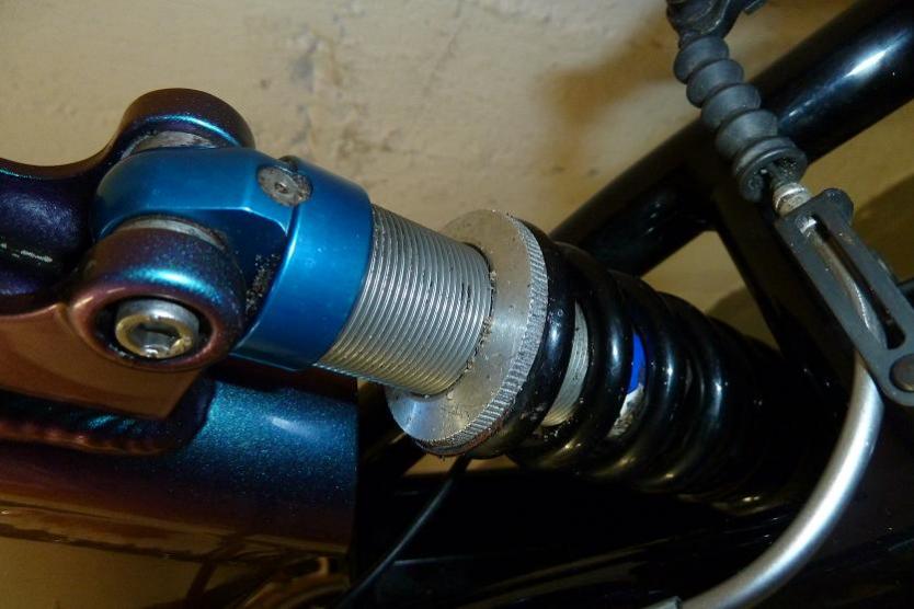

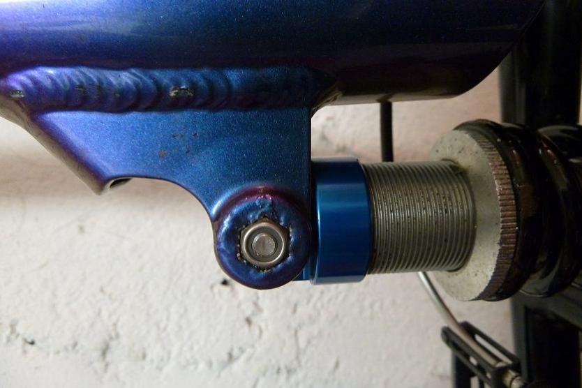

Bau den Dämpfer doch einfach mal aus und mach sauber...dann dreht sich diese Rändelmutter auch wieder...Der Dämpfer sieht eigentlich noch sehr gut aus...aber den Reifen würde ich nicht mehr recht trauen...

Kann ich den einfach ausschrauben oder muss ich auf was aufpassen? Eigentlich sind es ja oben und unten nur jeweils ne Sechskantmutter bzw. ne Inbusschraube, die ich lösen müsste....
Wat meinste zu den Aufklebern? Is dat original Standort der Anbringung?
Aufkleber "Spot on":ka:
Sind bei mir nirgends mehr vorhanden:lol: Macht aber Sinn an der Stelle. Spricht für den guten Zustand, dass er noch da ist:daumen:
Notfalls muss beim Ausschrauben einfach der Hinterbau etwas entlastet werden, damit sich die Schraube leicht dreht. Im schlimmsten Fall muss man auf der anderen Seite der Schrauben mit nem Schlüssel gegenhalten. Um so Gewinde sauberzumachen nehmen ich immer ne alte Zahnbürste...Wenn der Druck der Feder auf den Ring erstmal weniger wird, dann lässt sich dieses Rändelrad sicher ganz einfach drehen.
Oh ja, Blastberry :daumen: Schönes Rad - Gratulation! "SPOT ON"-Decals sind original. Habe ich bei meinem entfernt...
