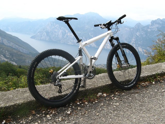

die kombi klein rahmen mit maverick gabel finde ich nicht hässlich:
