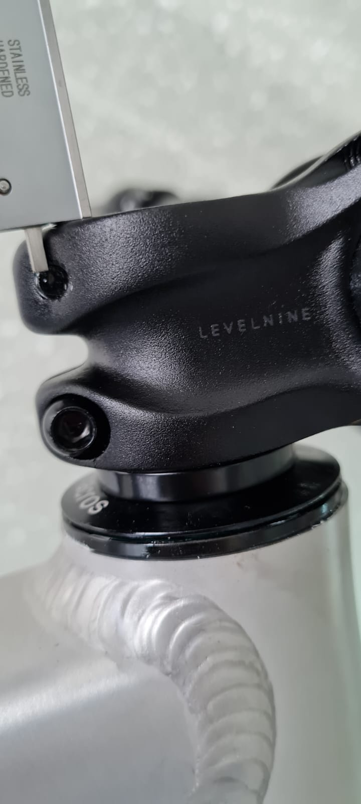

Hi,
mein Gabelschaft ist nach dem Umzug aufs neue Bike etwas kurz. Meint ihr, das geht noch? Die obere Schraube ist egtl zu 90% noch im Eingriff, sind ca 5,8 mm bis zur abgesägten Stelle. Den unteren Spacer wollt ich zwecks Erhöhung gern so belassen.
Wenn nicht, kauf ich mir einen niedrigeren Vorbau. Der hier hat ca. 37 mm Klemmhöhe.
Danke vorab.

Für 100 gibts neue Gabelschäfte, so weit ist das dann nicht mehr von weg🤔
Spacer raus und bissl Luft in die Gabel kostet gar nix....
Air Shaft Traveln, ginge auch noch recht günstig
Oder den chinesischen Funn Nachbau kaufen , auch sehr günstig 😊
Is ne Budgetfrage...

Ja, über diese ganzen Sachen hab ich bereits auch nachgedacht. Kann nur den Gabelschaft nicht selbst tauschen, aber ich hab gesehen, das bietet hier im IBC Markt einer für 120 Taler an. Ich schau erstmal ob es mir noch hoch genug ist wenn ich den unteren Spacer etwas dünner schleife. Falls das nix hilft, lasse ich den Schaft tauschen. Die Gabel Traveln wär zwar auch ne Option aber bin da schon auf 170 mm, das reicht egtl :D
Bis zur Mitte der oberen Klemmschraube gilt doch als Regel. Wegen den 2mm über so große Veränderungen nachdenken? 3mm Spacer nehmen und gegebenfalls die Sattelstütze minimal runter. Dann gleicht sich die Position wieder aus.
