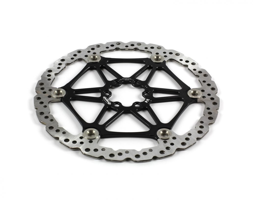

Shimano hat auch 6 Loch Scheiben mit Spider und kurzen Stegen (IceTech Modelle) oder halt wieder die die RT-56 nehmen
ich mag Shimano Scheiben aber nicht besonders (dünn, Ratterneigung, gestanzte Oberfläche usw.)
bei Fremdhersteller gibt es auch einiges (Trickstuff, Hope, Magura, Galfer, TRP, Formula, BrakeStuff usw.) manche sind halt sehr dick schwer und teuer (und mehr für schwere Beanspruchung gedacht) und es kann auch sein dass nicht jede Scheibe mit Spider hinein passt (Nieten können am Bremssattel streifen usw.)
bei den etwas dünneren leichteren Scheiben (bis 2mm) hat die Galfer Shark einen guten Stegaufbau
