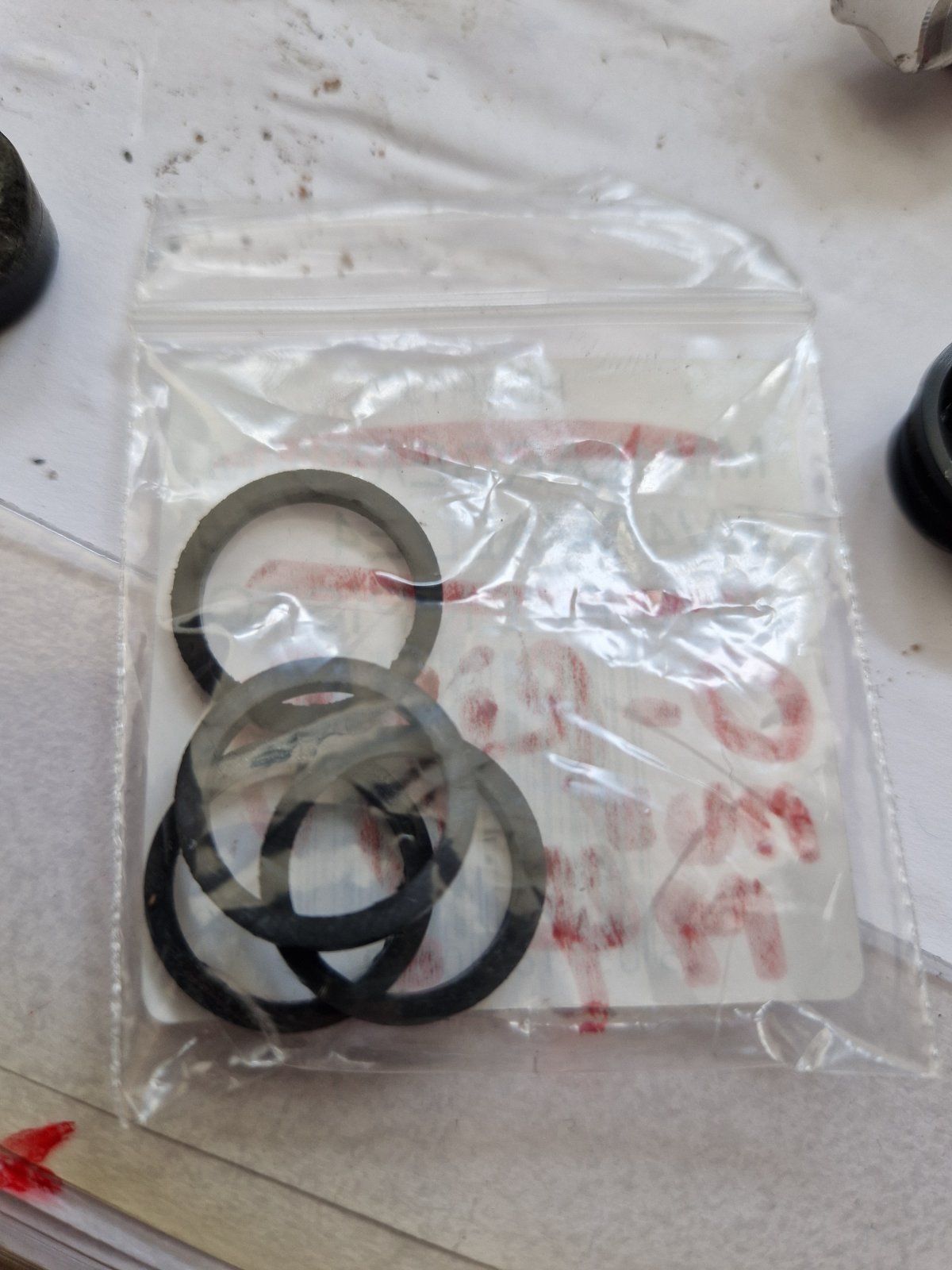

Habe gerade die Kolben bei meiner e4 gewechselt. Problemlage:
  • Beide inneren Kolben sind festgefressen
  • Nichts hat gefolfen, z.B. Druckluft über Kompressor
  • Notlösung, da beide Kolben eh ausgebrochen sind bzw waren, Anbohren u Behelfsschraube, um die Kolben herausziehen zu können
  • Ohne Hope-Schlüssel lässt sich die Kolbenkammer nicht öffnen
Anmerkung:
  • Die Kolben der e4 sind auf beiden Seiten gleich gross, nicht wie bei anderen Hope Typen
  • Typ siehe Fotos
  • Ich habe beide Kammern vor dem Kolbenwechsel mit Fett versehen
  • Das Seal Kit ist für die M4 u die e4, aber die grossen O-Ringe werden nur für die M4 benötigt, da ist die Exp-Zeichnung des Herstellers leicht irreführend
LG TS

Hi,
wie ist das passiert ?
zu viel Dreck drin und verklemmt??
Ich hatte bei meiner E4 auch mal das Problem, dass sich ein Kolben beim Bremsen immer verklemmt hat und nicht mehr zurück ging. Der hatte sich wohl nach zu viel Hitze auf dem Alpirsbacher Schwarzwaldtrail verzogen. Hab dann auch alle 4 ausgetauscht.
Heute würde ich da aber gleich die neuen Kolben mit der Edelstahlhülse (von der neuen Tech4E4) verwenden.
:confused: ... hoffentlich nicht zu viel rein gedrückt und hoffentlich auch nur die ATE Bremsenpaste für DOT Bremsen verwendet.
Normales Fett hat da nichts zu suchen! Und wenn man zu viel der Bremspaste rein drückt verstopfen evtl. die Verbindungskanäle.
Geht zur Not auch ohne, aber dann besteht die Gefahr, dass man die Deckelverkratzt.
Daher wenn möglich immer mit dem passenden Werkzeug abeiten :daumen:
