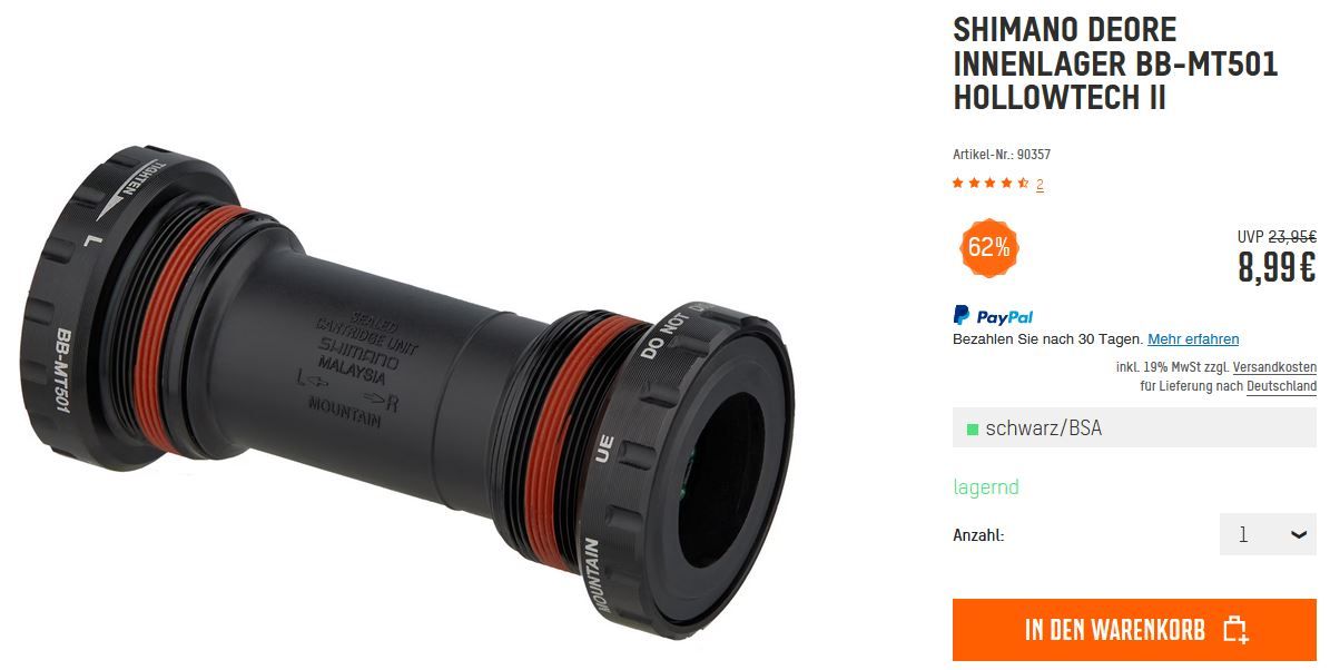

Klar, bei dem ausgenudelten Lager lohnt sich der Aufwand bestimmt, da noch so einen komplizierten chirurgischen Eingriff zu machen. Ein Shimano HT II Lager gibt es bereits für unter Zehn Euro.
