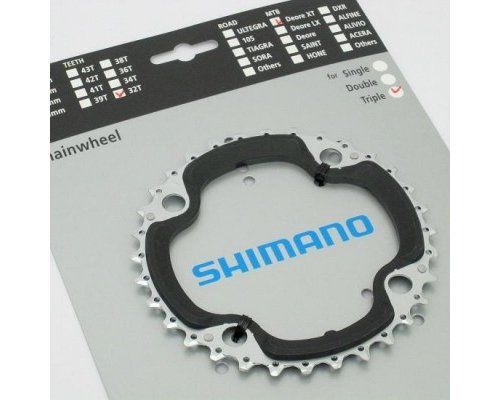

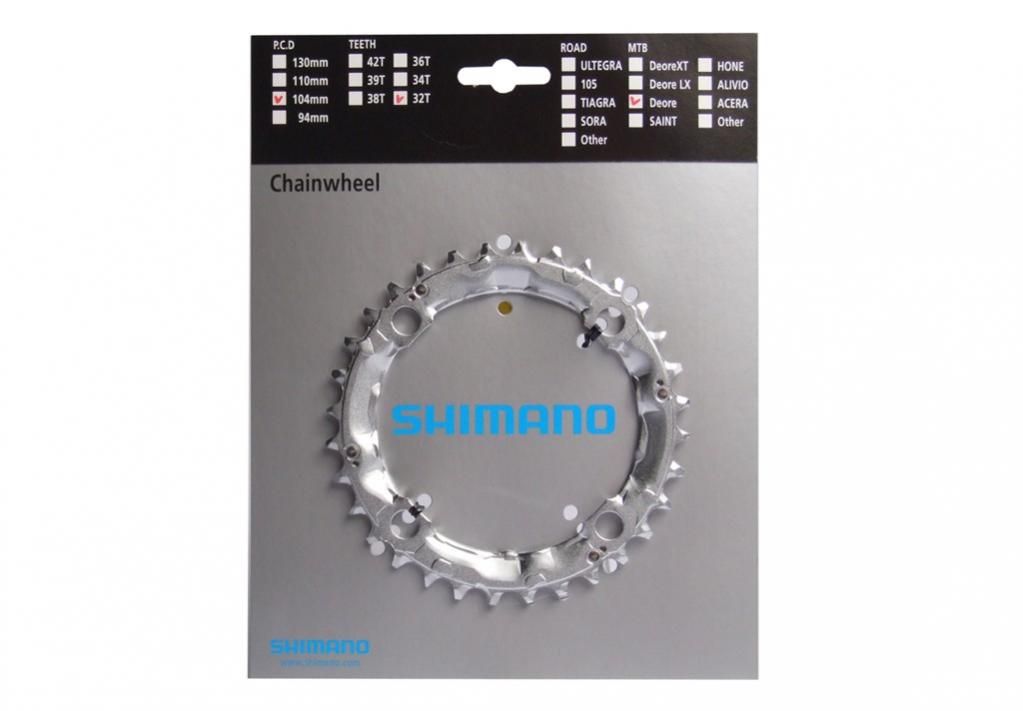

Hallo, mein mittleres Kettenblatt der aktuellen XT Kurbel ist verschlissen. Jetzt habe ich überlegt ein günstiges Deore Kettenblatt von z.B. der neuen 2010er Deore aus Stahl zu montieren. Der Lochkreis ist gleich soweit kein Problem. Nur beim vergleichen der Kettenblätter ist zu sehen (wenn man sie aufeinander legt), dass die Zähne seitlich ca. 2mm versetzt angebracht sind. Also nicht genau übereinander. Wird dies zu problemen beim schalten führen oder nicht?
Auch sind die Zähne auf dem Deore Kettenblatt größer und weniger abgerundet, wird das beim runterschalten auf das kleine Kettenblatt stören?
MfG Thomas
Passt das Deore überhaupt innen an der Aufnahme?
Ich glaub nämlich nicht.
Was noch gehen könnte, wäre ein SLX.

Das mittlere Deore Kettenblatt passt, habe eben die XT Kurbel zerlegt. Ist also nur die Frage was sich durch die anders platzierten Steighilfen und die weniger abgerundeten Zähne an der Schaltpervormance ändert? Spürbar schlechter oder nicht?
