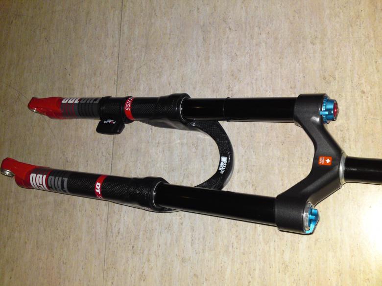

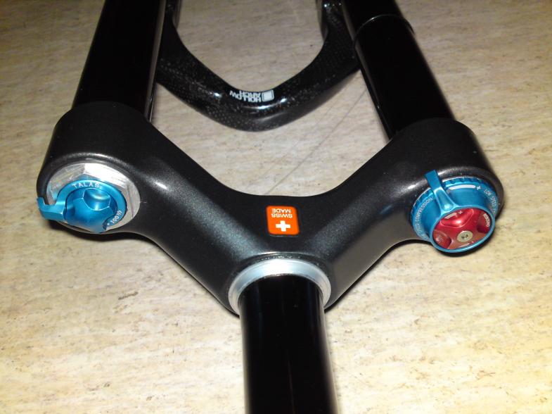

Hallo zusammen.
Wollte mal ein Projekt von mir einwerfen und mal schauen wie viele Verrückte ähnliche Challenges am laufen haben.
Daten:
Hülle und Standrohre: DT Swiss EXC 150
Luftfeder: Fox Talas mit IFP Chamber (Progressivluftkammer)
Dämpfungsseite: Fox RLC mit angepassten Shimstacks, Bohrungen
Funktion ist einwandfrei, doppelgrins.
Shimstacks müssen wahrscheinlich nach ersten Testfahrten noch angepasst werden sowie Luftpolster, eventuell auch Durchflussöffnungen.
Da ich relativ leicht bin sind die Fox-setups etwas überdämpft.
Grund hab ich eigentlich nur einen echten, selber bauen ist einfach geiler.

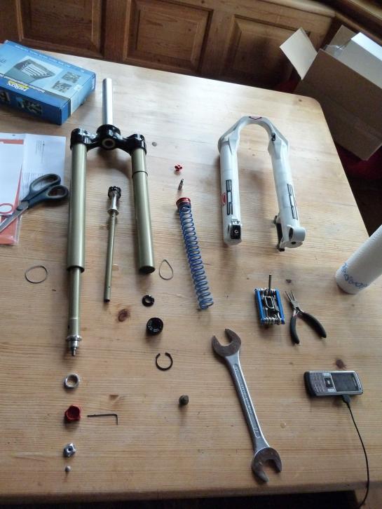

Ja, die Innendurchmesser der Standrohre sind identisch.
Die Gewinde der beiden Verschlüsse musste ich neu drehen, nebst vieler kleiner anderer Anpassungen (Länge des Dämpfungscartridge, untere Anschlüsse und diversen Teilen.
Bin mal gespannt auf die ersten Testfahrten
Vielleicht gibt es mal ein komplet neues Dämpfungscartridge, auf dem Zeichenbrett exisitiert es schon.
Nur verliere ich dadurch die Plattformdämpfung, aber habe dadurch mehr Anpassungsmöglichkeiten in Zug- und Druckstufe.
