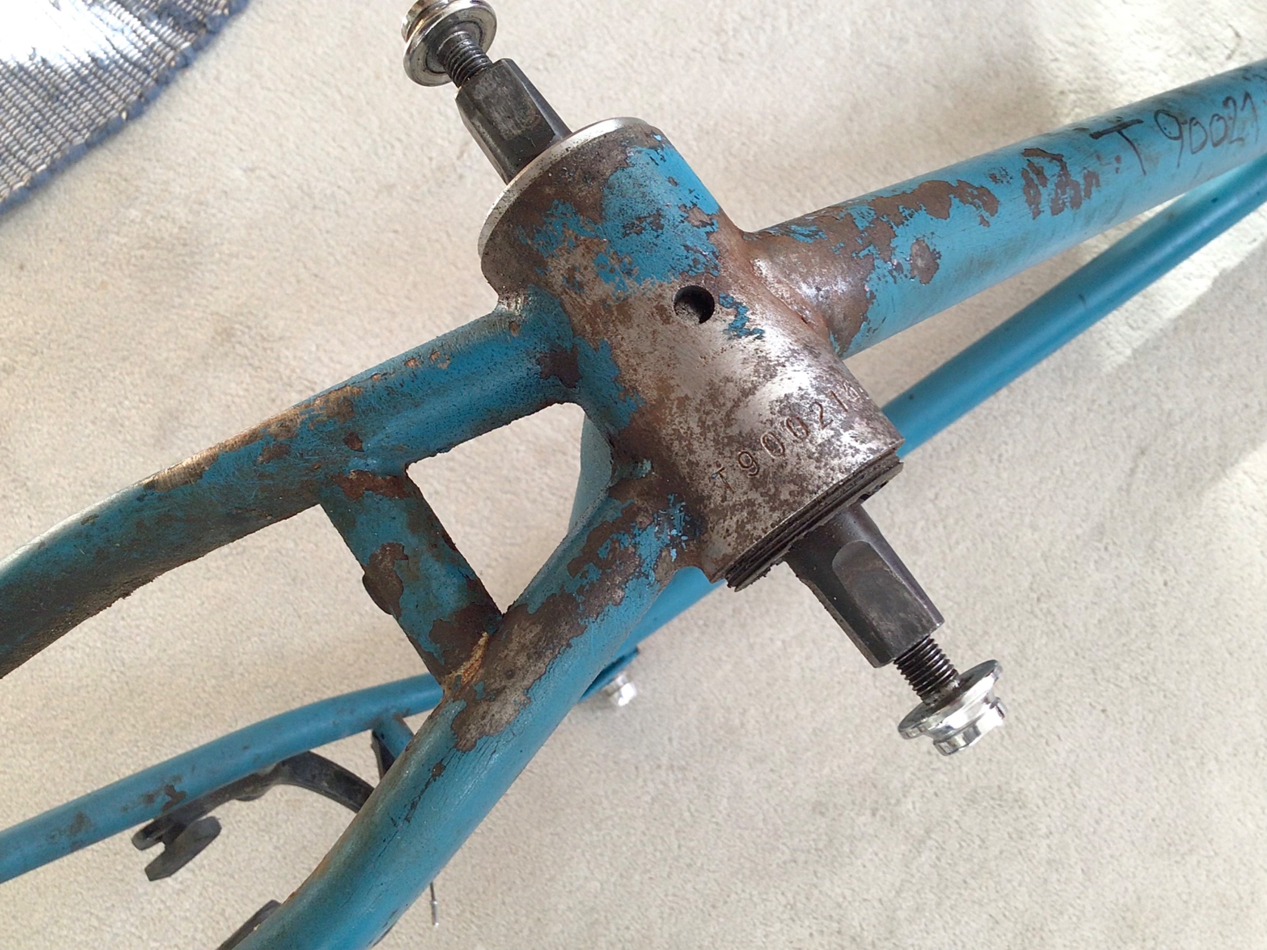

Schlecht drübergepinselt. Muss neues farbkleid bekommen. Viel Rost, aber nicht durchgerostet. Zum wegschmeißen zu schade. Innenlager dreht butterweich. 122 mm.
Rahmennummer T 900 21 691. Tange Prestige. 28 Euro inclusive Versand.
OR. 55 cm M—M
SR. 47 cm M—E

Das T haben alle von mir gefundenen 88-89er Explosif Rahmen ... dieser könnte gut auch ein 88er sein, denn ich habe andere angebliche 88er mit höherer RN gefunden, allerdings sprechen Sattelklemmung und U-Bake eher für ein 90er?

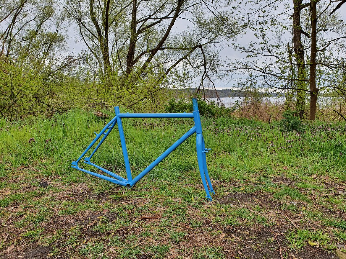

So, heute schon fleißig:
Mit Pinselreiniger passiert nichts, mit Nitro wird die türkise Farbe weich, klebt dann aber noch besser am Rahmen, und mit einer Biobeize geht es zwar ganz gut, allerdings sind so große Bereiche schon vorher blank gewesen und auch erhoffte überlackierte Decals nicht da ... d.h. Aufwand und Ergebnis stünden in keinem Verhältnis zueinander - schade.
Motiviert durch die aktuell laufende Abruzzenrundfahrt habe ich nochmal einen Versuch gestartet:
Am besten denkt man dabei an was wirklich ekelhaftes "Putin, Trump oder Gina Lohfink" und hat möglichst keine Armani Klamotten an. Dann massiert man das Ablauge-Gel mit einem Borstenpinsel ein und wischt es schichtweise wieder ab. Zuletzt mit Lackreiniger und Politur drüber ...
Nun habe ich allerdings das Problem, dass die Decals fehlen und mir 50€ inkl. Versand eigentlich zuviel sind. 🤔
Du musst das anders sehen. Die 50€ hast du ja mindestens bei der Anschaffung des Rahmens gespart ☝🏻.
Sehr schönes Teil übrigens, was es verdient hat, wieder standesgemäße Aufschriften zu tragen.
