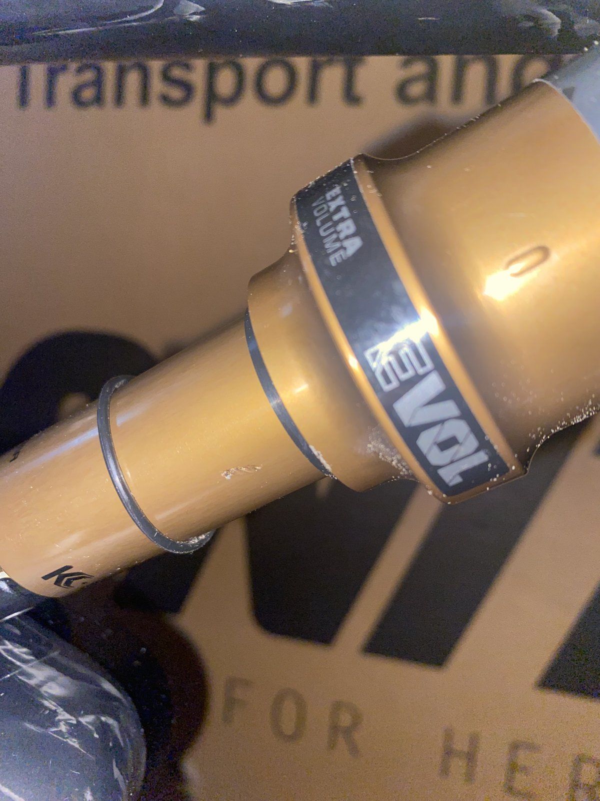

Hallo,
habe mir ein Refubished Bike gekauft. Laut Händler war es das Austellungsbike. Also das Bike bei mir Zuhause angekommen ist, habe ixh Kratzer im Dämpfer entdeckt. Ist das Schlimm? Sollte das Reklamiert werden?
Gutes Auge bei der Kontrolle gehabt!
Die Macke befindet sich grob im Sag-Bereich - also da, wo die Dichtung am häufigsten drüber läuft.
Der Dämpfer wird sehr wahrscheinlich trotzdem makellos funktionieren. Allerdings sollten die Service-Intervalle inkl. Tausch des Abstreifers verkürzt werden, dadurch höhere laufende Kosten.
Würde ich nicht akzeptieren. Neuer Dämpfer oder deutlicher Preisnachlass.
Wenn du das jetzt so lässt und den Dämpfer nach nem jahr zum Service einschickst, bekommst du nen Anruf "Dichtfläche beschädigt".
Das sind dann nicht 150 - 180 Euro für nen Service, sondern richtung 250 und dann ärgerst du dich.
Fakt ist wohl, dass über die Stelle immer geringfügig Luft von der Negativkammer nach aussen kommt.
und die Negativkammer holt die Luft von der Positivkammer. => Nachpumpen.
auf jeden Fall reklamieren, Kratzer an Laufflächen von Luftdämpfern sorgen sehr schnell für Druckverlust, da ist ja ordentlich Druck drauf.
