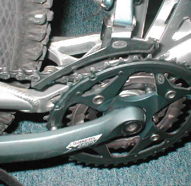

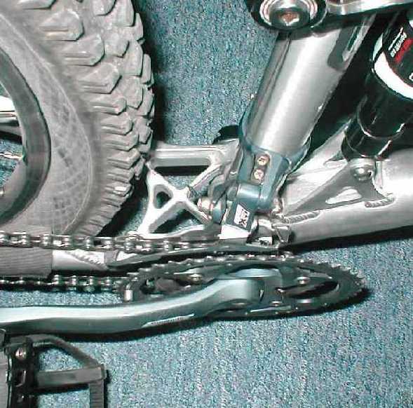

Eingebaut und eingestellt ist er wie ich sagte richtig:
Abstand 3 mm, parallel zum Kettenblatt.
Einstellschraube aussen: bis es im größtem Gang rattert und ne halbe wieder auf. Einstellschraube innen bis es im 1. rattert und so gelassen.
Also wie ich das jetzt sehe ist das einfach wieder nur so ein Shimano Dreck, der einfach nicht sauber funktionieren kann.
Wie ist denn deine Kettenlinie :confused:

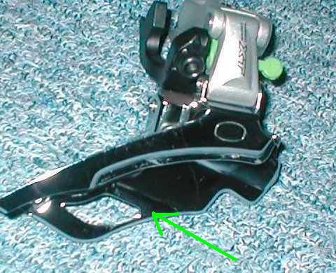

Na ja, ich versuchs mal mit nem anderen Umwerfer, der etwas näher ans kleine Kettenblatt hinkommt und die Kette so etwas sicherer führt.
Also beim LX ist ne Vertiefung im inneren Leitblech, die aber nur am hinteren Ende ist, so dass die Kette sie eigentlich verfehlt.
Beim XT ist diese etwas größer dimensioniert (Pfeil).
Beim Sram X9 geht sie über die ganze Länge.
