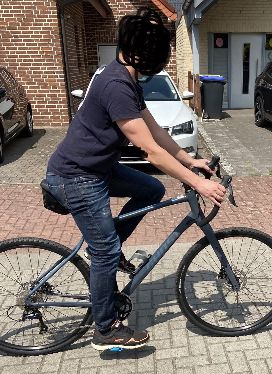

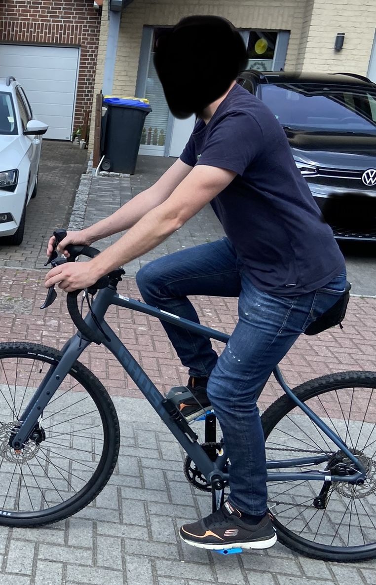

Fühle mich grundsätzlich sehr wohl, die ersten zwei Fahrten zu je einer Stunde haben gut funktioniert, aber natürlich ungewöhnt zum Fully.
Trotzdem hier noch zwei Bilder, meint ihr das passt? Halte den Lenker einmal etwas weiter vorne, einmal mittig.
Wenn ich mir die Bilder selber ansehe, könnte der Sattel dazu noch etwas höher, oder?
Danke und viele Grüße
Stefan

Sattel evtl. bissl höher, denn Du stehst mit dem Fuß sehr mittig auf dem Pedal. Wenn Du aber so fährst, passt das mit der Höhe. Ansonsten sitzt Du ziemlich aufrecht, auch das ist eine Sache des eigenen Befindens, wie auch die Lenkerstellung.
Würde ich von meiner Sitzposition und Sitzgewohnheit ausgehen, würde ich hier von Trekkingradposition reden aber ich fahre seit 50 Jahren Rennrad und bin da eine andere Position gewohnt. Als ich mir ein MTB geholt habe, kam ich erst garnicht zurecht, weil recht aufrecht und Lenker saubreit und und und.
Vorteil hier ist, dass Du mal einen längeren Vorbau probieren kannst oder einen der den Lenker tiefer kommen lässt. Wäre Dir das Rad mit dem kurzen Vorbau zu lang, hättest Du gelitten. Jetzt einfach mal fahren, Spaß haben und nach Lust und Laune mal etwas die Sitzposition verändern, wenn überhaupt.
Top, vielen Dank noch einmal für deine Mühe.
Freut mich, dass das dann nicht völlig daneben ist.
Jo, komme ja vom MTB, habe auch Räder gefahren, auf denen ich tiefer sitze, aber das Ghost hat mir am ehesten zugesagt. Saß bei den Fotos auch bewusst möglichst gerade, beim fahren „hänge“ ich etwas mehr.
Gut möglich, dass sich das bei Gewöhnung ans Gravel noch ändert und ich sportlicher / tiefer will. Aber da schließe ich eh nicht aus, mir wenn das Spaß macht noch ein anderes Bike zu holen. Ist ja preislich auch eher unterer Einstiegsbereich.
