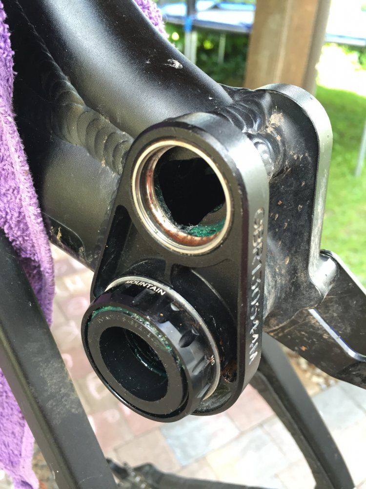

Servus Zusammen,
Wie bekomme ich denn das Lager raus?
Bisher habe ich die immer mit Unterlegscheiben, Nuss und Schraube rausgedreht. Hier ist aber kein Platz.
Es handelt sich um das Hauptlager im 14er Torque EX.
Entweder Du machst das mit einem Innenlagerabzieher ODER besser, mit einem 4mm Durchtreiber (Splintentreiber, Durchschlag). Schau mal mit der Taschenlampe hinter die Lagerringe. Eine Seite hast Du gut anpack, die andere Seite hat extra ein Loch für das Werkzeug. Dann vorsichtig herausschlagen und darauf achten, dass sich der Lagerring nicht verkantet. Ggfls. korrigieren.
Habe mir gerade einen Durchtreiber besorgt und werde die Lager morgen rausschlagen.
Hatte mich vorher nur nicht getraut ;)
Schraubendreher geht bestimmt auch aber ist auf Grubd der scharfen Kante sicher nicht erste Wahl.
Ein 4mm Splinttreiber hat wunderbar funktioniert und die neuen Lager sind nun eingebaut.
Im Anschluss auch noch gleich die Lager der Crossmax SX Felgen getauscht und nun herrscht wieder Ruhe.
Jetzt muss nur noch der Regen aufhören...
