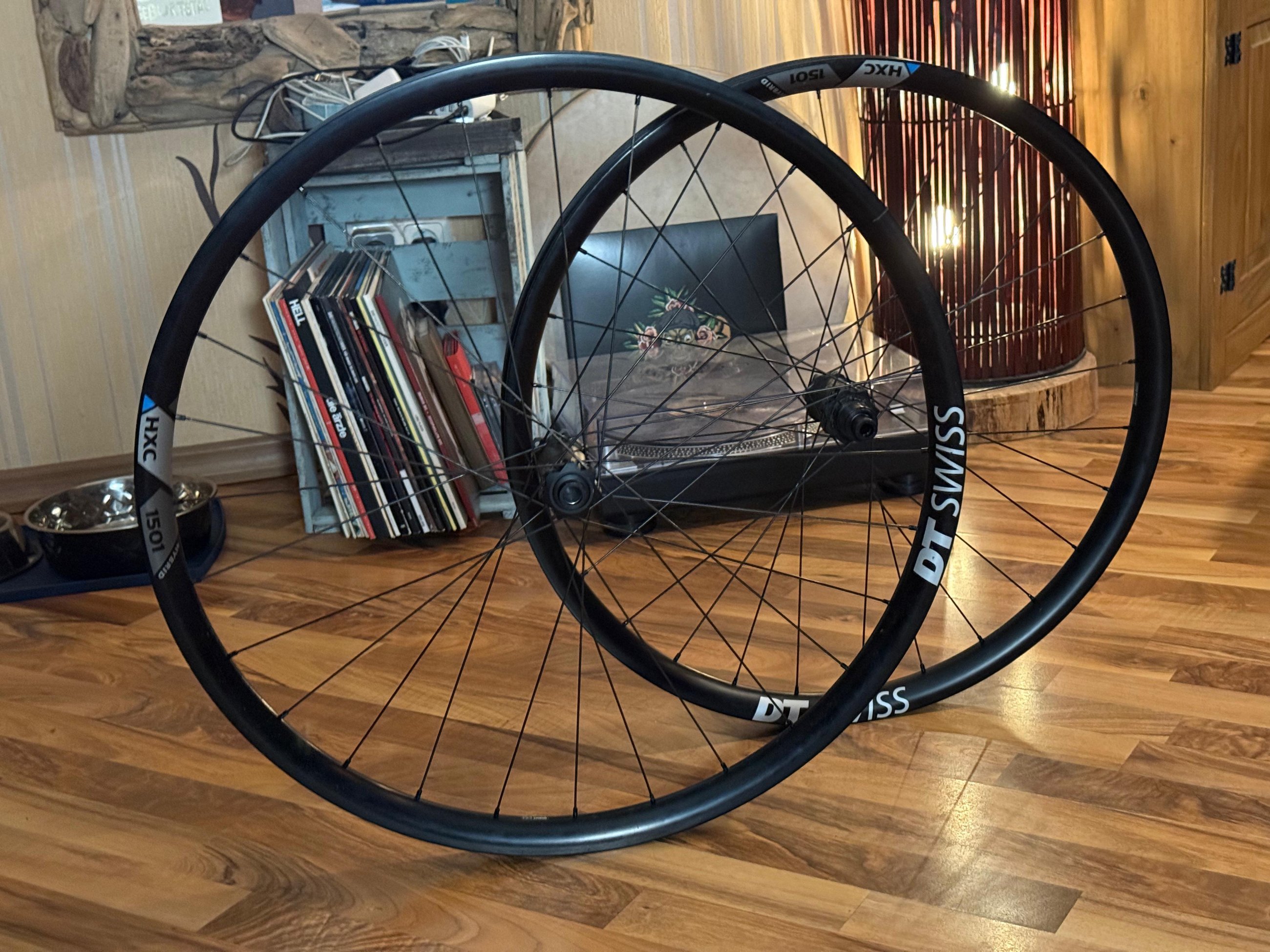

Hi,
ich habe ein 29" Hinterrad und 27,5" Vorderrad. Ist aus alten Projekten über.
Nun kam mir die Idee die Felgen untereinander zu tauschen um einen Mullet Laufradsatz zu haben.
Laufräder sind beide die DT Swiss HXC 1501.
Nach einer Recherche kam ich dazu, dass die Speichen untereinander so getauscht werden können, dass die Längen passen.
Einzige Ausnahme bilden 14 Stück. für das Hinterrad. Hier müssten 280mm lange Speichen verbaut werden, aber ich hätte nur 279mm Speichen. Meint ihr das geht dennoch auf?
Und eine weitere Frage. Kann ich die gebrauchten Nippel wiederverwenden?
Hier die Details falls Nachfragen komme.
vorhanden sind:
VR: DT Swiss HXC 1501 27,5" / Speichen DT hybrid 2 Straight pull 2.34/1.8/2.0 (14x 279mm und 14x 280mm Länge)
HR: DT Swiss HXC 1501 29" / Speichen DT hybrid 2 Straight pull 2.34/1.8/2.0 (14x 300mm und 14x 299mm Länge)
umgebaut werden soll auf:
VR: DT Swiss HXC 1501 29" / Speichen DT hybrid 2 Straight pull 2.34/1.8/2.0 (14x 299mm und 14x 300mm Länge)
HR: DT Swiss HXC 1501 27,5" / Speichen DT hybrid 2 Straight pull 2.34/1.8/2.0 (14x 280mm und 14x 280mm Länge)
Wäre das erste mal, dass ich ein Laufrad komplett umspeiche. Im Nachzentrieren und Speichenspannung nachstellen hatte ich zumindest schon mal Erfahrung gesammelt.
