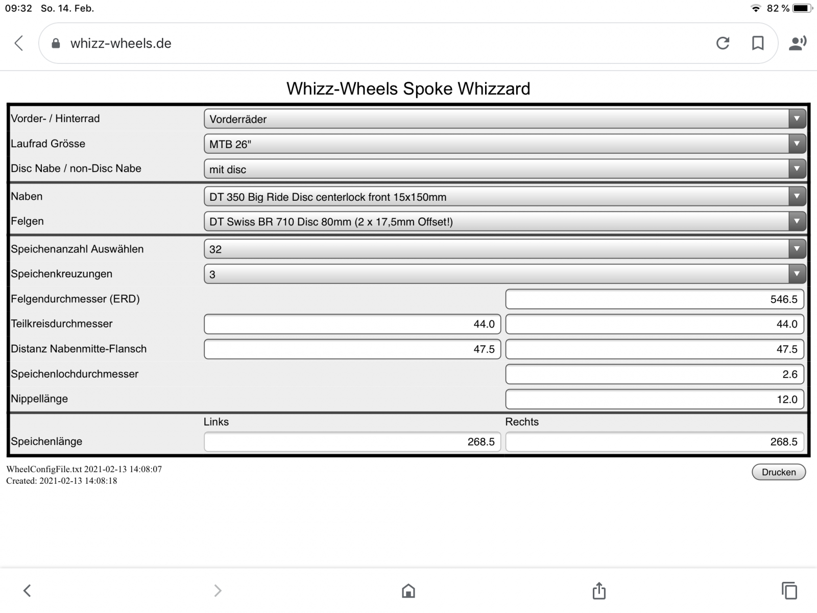

Hab grad mal in meinen Aufzeichnungen geschaut:
Hope, Salsa, Novatec haben alle einen Lochkreis von 57-58mm.
Wenn die DT tatsächlich 44mm hat, dann könnte das schon passen .. wobei
mich interessieren würde:
Hast Du die offenbar hinterlegten 44mm durch eine eigene Messung kontrolliert?
Erstmal allen vielen vielen Dank für den Input, auch den kritischen.
Ich werde das auf jeden Fall durchziehen. Kostenvermeidung hat bei sonem Hobby eh nur bedingt bis gar keinen Sinn, und auf den letzten Euro kommts mir auch nicht an. Zur Not wird nen zweites Mal bestellt.
Werde, denke ich, die 264mm kaufen und da es doch einige empfehlen, die 14mm Nippel anstatt 12er.
Beachten muss ich da nichts weiter? Die 14er starten mitm Gewinde etwas weiter innen, oder?
Was die Frage zu den Flanschkreisdurchmesser von Novatec zu Dt angeht, Novatec hat vorne 58mm, hinten 60mm, die Dt haben 46mm glaub ich. Da könnte der Unterschied zwischen unseren beiden Berechnungen herkommen. Die Dt brauchen etwas längere Speichen.

Hab jetzt mal vorne gemessen:bis zur Felge sind es ca 260mm.Angabe ohne Gewähr.Felgenstärke und Nippelauflage könnte mit 3-4 mm hinkommen.
Ich meinte es für dein Vorderrad,ich hab ja eine DtSwiss zum Einspeichen hier.
