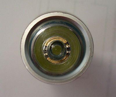

Luxeon runtergenommen, Seoul vom Star gelötet, Wärmeleitpaste auf den Slug, 2 Haare als Isolierung in die Paste gerückt; Seoul drauf, angelötet, mit UHU Endfest festgeklebt.
die Seoul passt übrigens ziemlich genau in die Ausnehmung der Luxeon.
Pic von vorne:
die Seoul harmoniert auch recht gut mit der Originaloptik.
Strahl viel heller (verglichen mit einer Lampe die noch eine Luxeon eingebaut hat), schön weiß - original war stark im blauen.
Ist ein wirklich sehr einfacher und schneller Mod, das kann eigentlich jedem geraten werden, der/die ein so leicht zerlegbares Modell verwendet.
Pic von vorne:
