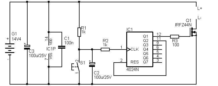

Hi. Ich habe mir mal ein paar Gedanken gemacht wegen meiner DIY-Lampen. Ich wollte diese vom Lenker aus steuern. D.h. durch einen Taster pro Lampe ein und aus schalten. Nach längerem Suchen bin ich auf folgende Lösung gestoßen: http://www.hardwarelabs.de/Taster_zum_Schalter_umbauen-Bauteilliste_1065 . Es ist zwar für den PC gedacht hoffe es geht aber auch für die Lampen. Ziel ist es eine 20W und eine 35W Halogen, mit 14,4V, damit anzusteuern. Wie müssten die Werte verändert werden, damit dies klappen würde? Als Taster habe ich mir diese ausgesucht: http://www.reichelt.de/?;ACTION=3;L...wQARwAAAOoWHI601f2978138990f080ed8a0b337e64f1 oder so Ähnliche. Gedimmt sollen die Lampen über einen Poti.

Ich würde aber einen anderen Mosfet verwenden. Einen Logiklevel Mosfet. Z.B. einen IRL3105 oder ähnlich. Die können in der Regel deutlich mehr Strom ab und was bei uns mehr zählt, ist dass die LL Mosfets einen deutlich geringeren Durchlasswiderstand und somit kleinere Verluste aufweisen was wiederum kleinere Kühlkörper, sofern überhaupt noch notwendig, benötigen.

Die Schaltung funktioniert zwar prinzipiell, allerdings fehlt einerseits der Abblockkondensator und andererseits muss zwischen den Tiefpass und den Clock-Eingang noch ein Schmidt-Trigger, da der Takteingang bei solch langsamen Schaltflanken nicht lange überleben wird.
Ansonsten kann muss man an der Schaltung nichts ändern, außer, wie Bergnafahre schon erwähnt hat, evtl. den Fet durch einen für diese Anwendung besser passenden zu ersetzten.
(Übrigens bedeutet LogigLevel nur, dass diese Fets bereits bei Logikpegeln (üblicherweise 5V, teilweise aber auch 3,3V) voll durchschalten. Einen direkten Zusammenhang mit dem On-Widerstand gibt es dabei nicht)

Bei Digital-ICs setzt man normalerweise vor jeden Versorgungspin einen Abblockkondensator (Keramikkondensator, meist 100nF). Der soll den IC einerseits vor Störungen sichern, andererseits aber auch die Störungen die der IC selbst erzeugt abschwächen.
Die Sache mit dem Schmitt-Trigger sit auch schnell erklärt: Ein Taktsignal ist normalerweise ein Rechtecksignal, d.h. der Übergang zwischen High und Low ist sehr kurz. Hier wird jetzt allerdings mittels Taster ein Takt erzeugt. Um den zu entprellen wird der allerdings nicht direkt angeschlossen, sondern mit einem RC-Tiefpass erstaml gefiltert. Das was da dann rauskommt ist allerdings kein Rechtecksignal. Mir einen Schmitt-Trigger, welcher auch nur ein Komperator mit Hysterese ist, wird daraus aber eins.
Man kann die Schaltung zwar auch entsprechend modifizieren, aber es geht auch einfacher, in dem man einen Zähler mit bereits integrierten Schmitt-Trigger dafür missbraucht.

Achso ... :p gut. ich wollte die Schaltung von dem Link benutzen, da man 2 Taster an einem Chip benutzen kann. Geht es damit auch?

Nein, mit der Schaltung kann man nur einen Taster nutzen, man könten aber ohne großen Mehraufwand eine Stufenschaltung realisieren (1. Stufe: beide Lampen aus, 2. Stufe: nur erste Lampe an, 3. Stufe: nur zweite Lampe an, 4. Stufe: beide Lampe an), indem man an Q2 einfach noch einen FET ranhängt (die Verbindung zum Reset Pin muss dann an Q3).
