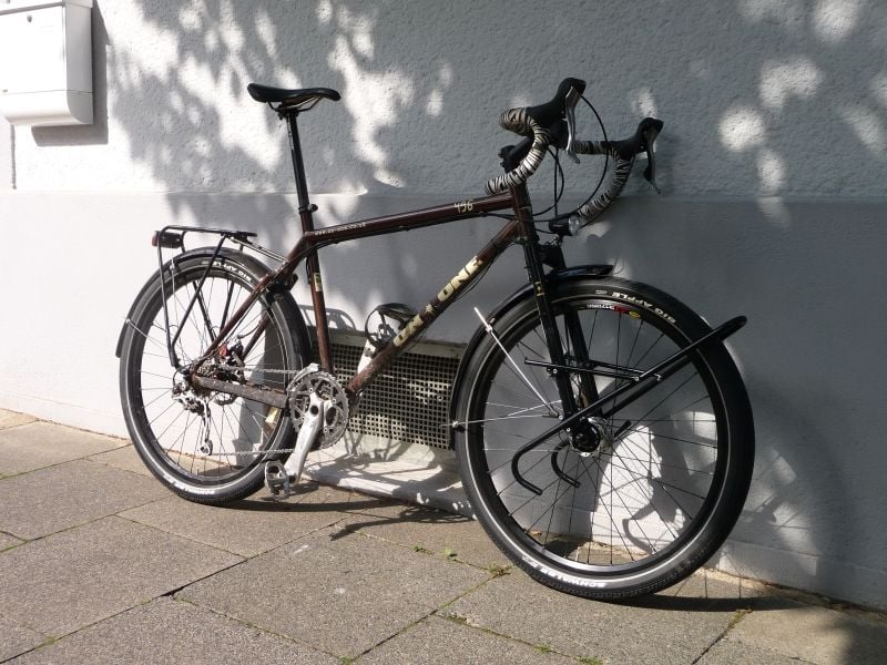

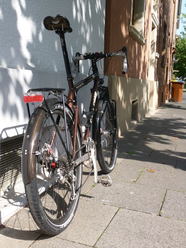

Ich habe gerade einen Komplettumbau eines MTB auf Reiserad gemacht, ist ziemlich viel Bastelei und in meinem Fall habe ich auch einige Löcher in den Rahmen gebohrt. Das würde ich an meinem 101 nur ungern machen...
So war ich unterwegs:
und das ist das Rad im aktuellen Aufbau:
vorher:
nachher:
(Es fehlt noch die vordere Bremsscheibe und die Schutzblech-Streben müssen gekürzt werden. Heute hab ich noch nen Brooks Colt draufgeschraubet :daumen: )
Das Rad wiegt so 14,8 kg.
OnOne 456 Rahmen (Gr. L) und Gabel
Shimano XT mit 105er Rennradbremsschaltgriffen und 11-28 10fach-Kassette
Avid BB 5 mechanische Scheibenbremse 160/160 (vorne kommt ne Shimano CL-Scheibe dran)
HR: 240s/DT comp/DT 4.1 mit Schwalbe Big Apple 2,15"
VR: Shimano DH-3D72 Nabendynamo/Sapim/Mavic 317 mit Schwalbe Big Apple 2,15"
Gepächträger tubus Disco und Tara Big Apple
Beleuchtung: B&M Toplight Line Plus Diode und Lumotec IQ Cyco N plus LED 60 Lux, beides mit Standlicht
Schutzbleche Bluemels extra breit
Cockpit: Syntace F139 90mm/17° mit Syntace Rennlenker Racelite 2014
Stütze/Klemme/Sattel: OneOne/Hope mit Stahlschraube/Fizik Aliante Titan
