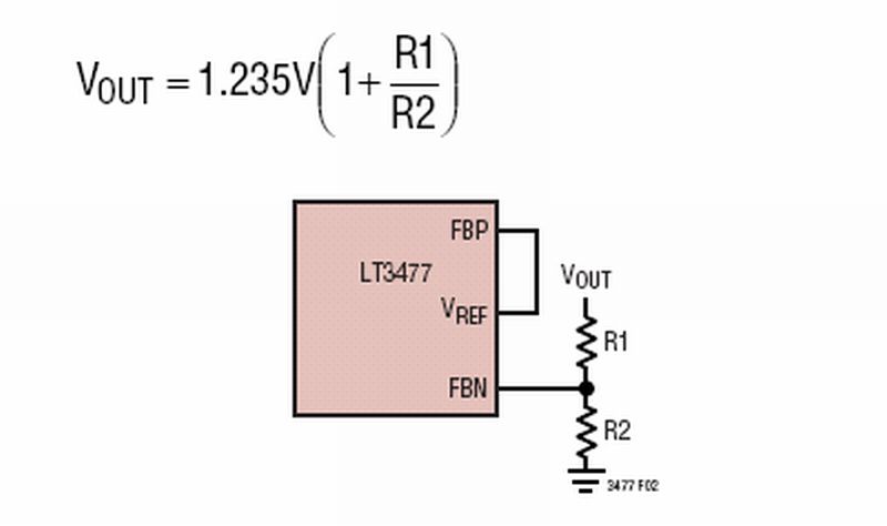

Da 7 LED´s eine Vf=28 V haben möchte ich einen LT3477 verwenden.
Die LED´s werden dann per µC und PWM gedimmt.
Mein Problem ist jedoch, das die Simu mit SwitcherCAD nicht funktioniert.
Ich hab nun jede Appnote für Boost-Regler probiert und auf die benötigten Werte angepasst. Wirklich funktionieren tut davon jedoch nichts. Mal ist die Verlustleistung am LT3477 90 Watt, mal ist der LED-Strom 270µA.
Ich hab den FBN-Pin mit einem auf 28,5 Volt abgestimmten Spannungsteiler beschaltet, den Stromessshunt für 1 Ampére ausgelegt....

Meine Gedanken zur Temperaturregelung gehen über den FBN Eingang am Shark, Lötstellen sind auf der Platine vorhanden.
Die Ausgangsspannung wird über den FBN festgelegt, verändert man das Widerstandverhältnis und ersetzt einen der Widerstände durch eine Temperaturabhängigen Widerstand ( R3 KTY 25°C=2K), wird bei erreichen der Kühlkörpertemperatur von z.B. 60°C die Ausgangsspannung reduziert.
Das Widerstandsverhältnis muss aber für die Anzahl der verwendeten LEDs angepasst werden.
Beispielwerte über LTSpice ermittelt:

Wo ist dein Problem, geht doch vorzüglich, Wirkungsgrad angeblich 95%
Simulationsergebnis:
--- Efficiency Report ---
Efficiency: 0.0%
Input: 27.5W @ 14.4V
Output: 0W @ 0V
Ref. Irms Ipeak Dissipation
C1 0mA 0mA 0mW
C2 954mA 4338mA 4mW
C3 0mA 0mA 0mW
D1 1392mA 3324mA 406mW
D2 1012mA 1019mA 26102mW
L1 1904mA 2307mA 298mW
R1 0mA 0mA 74µW
R2 1012mA 1019mA 51mW
R3 0mA 0mA 7µW
R4 0mA 0mA 655µW
R5 0mA 0mA 2µW
R6 0mA 0mA 0µW
R7 0mA 0mA 6µW
U1 1331mA 4904mA 663mW
D2 sind sieben crees in Reihe
26.1/27.5=94,9%
Anleitung: creexr-e.txt in creexr-e.sub umbennen und in das Verzeichnis SwCADIII\lib\sub kopieren, 3477-14.4-7cree.txt in 3477-14.4-7cree.asc umbennen und in swcad öffnen, auf simulation drücken und freuen.
Dimmung per uC geht über den Iadj2 pin.
