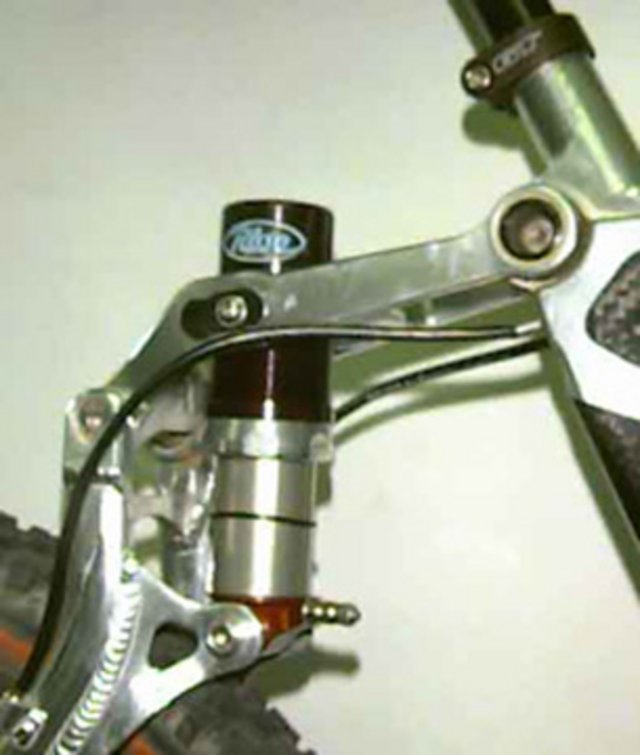

Hallo,
Frage an die Experten:
Gibt es für das GT LTS 2000 einen guten Luftdämpfer für die hintere Schwinge? Falls ja, wie heißt das Teil, wo und für welchen Preis ist es zu bekommen?
Herzlichen Dank,
Oliver
Hallo Oliver,
LTS 2000 benoetigt einen Daempfer mit Trunnion-Mount, richtig?
Falls ja, dann gibt (gab) es von Risse-Racing passende Daempfereinheiten fuer die GT's:
http://www.risseracing.com/gt.shtml
oder es ist Eigenbau angesagt:
Fox Float RL ProPedal:
Ist ein Daempfer aus einem aelteren Cannondale Jekyll.
Egal wie. Das wird auf jeden Fall keine billige Angelegenheit.
Dein Rock Shox Coupe Daempfer ist hinueber oder wieso willst Du auf Luft wechseln?
