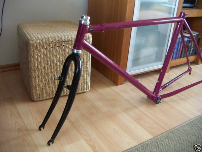

doch...
ich habe schon so ein Panasoic Team/Pro :heul::heul::heul::heul::heul::heul::heul::heul::heul::heul::heul::heul::wut::wut::wut::wut::wut::wut::wut:
doch seht selbst...

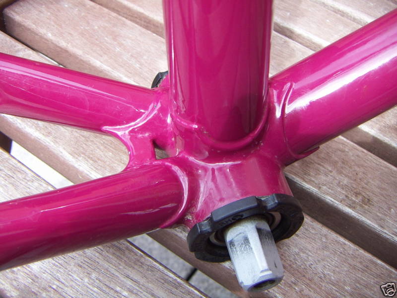

wie ich es vorgefunden habe und kaufen musste... :heul: vor 5 Jahren.
(konnte nicht anders, wahrscheinlich ist es mir sogar etwas zu groß RH 49,5, OR 59)
Die Gabel hat der Verkäufer selbst gesucht und dazugekauft - so heisst es in seinem Auktionstext.
da gehört doch derjenige geteert und gefedert... eine Wertvernichtung
und man bekommt es eher nie mehr richtig hin

Echt übe Sache! So schlimm kann der Lack ja gar nicht gewesen sein dass SO eine Neulackierung gerechtfertigt gewesen wäre.
Bestimmt ist das Rad derselbe Jahrgang wie meiner. Der Vorbesitzer musste die Drecksfedergabel wohl auch austauschen.
Du könntest den Schaden begrenzen und das Rahmenset weiß lackieren. Schaut sicher auch gut aus! Die Muffen kommen dann bestimmt besser zur Geltung als bei diesem Barbiefinish.
