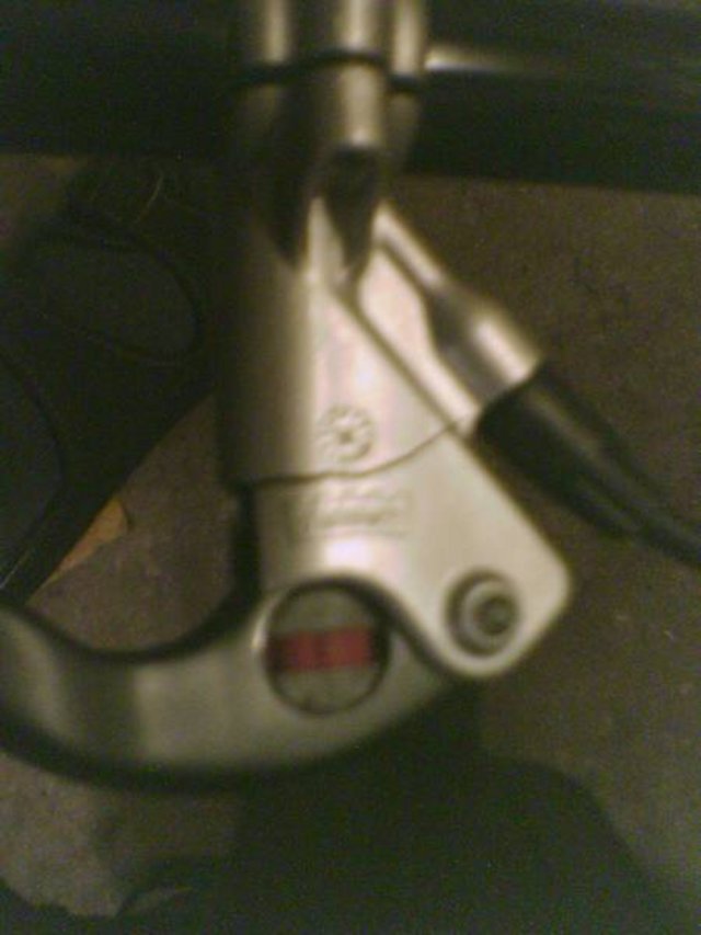

die '05 hs33 ist mist, denn:
- sie bricht an der stelle (s. bild)

Unserer ist nach 1 Jahr gebrochen.
Gefährlich dürfte das nicht sein. Es bildet sich ein Riss an der Unterseite. Als nächstes dürfte sich die Bremse langsam nach oben biegen. Es wird nicht so sein, dass der Hebel auf einen Schlag den Geist aufgibt und man schlagartig ohne Bremse auf dem Hinterrad steht.
Sicher ist das ärgerlich, aber eine Überreaktion brauchts wahrscheinlich auch nicht.
An Magura mitteilen sollte man jeden einzelnen Fall. Vielleicht berücksichtigen die das bei der weiteren Produktion. Ich glaube, dass Problem mit den undichten Bremsen hat auch nachgelassen und es waren vor allem die Hebel der ersten Serie betroffen. Auch bei diesem Problem hatte Magura zuerst geblockt und dann doch noch Garantie gegeben.
wenn der riss zu erkennen ist hau das ding in die tonne, bei mir war der riss sau schmal und mir ist das teil um die ohren geflogen.
