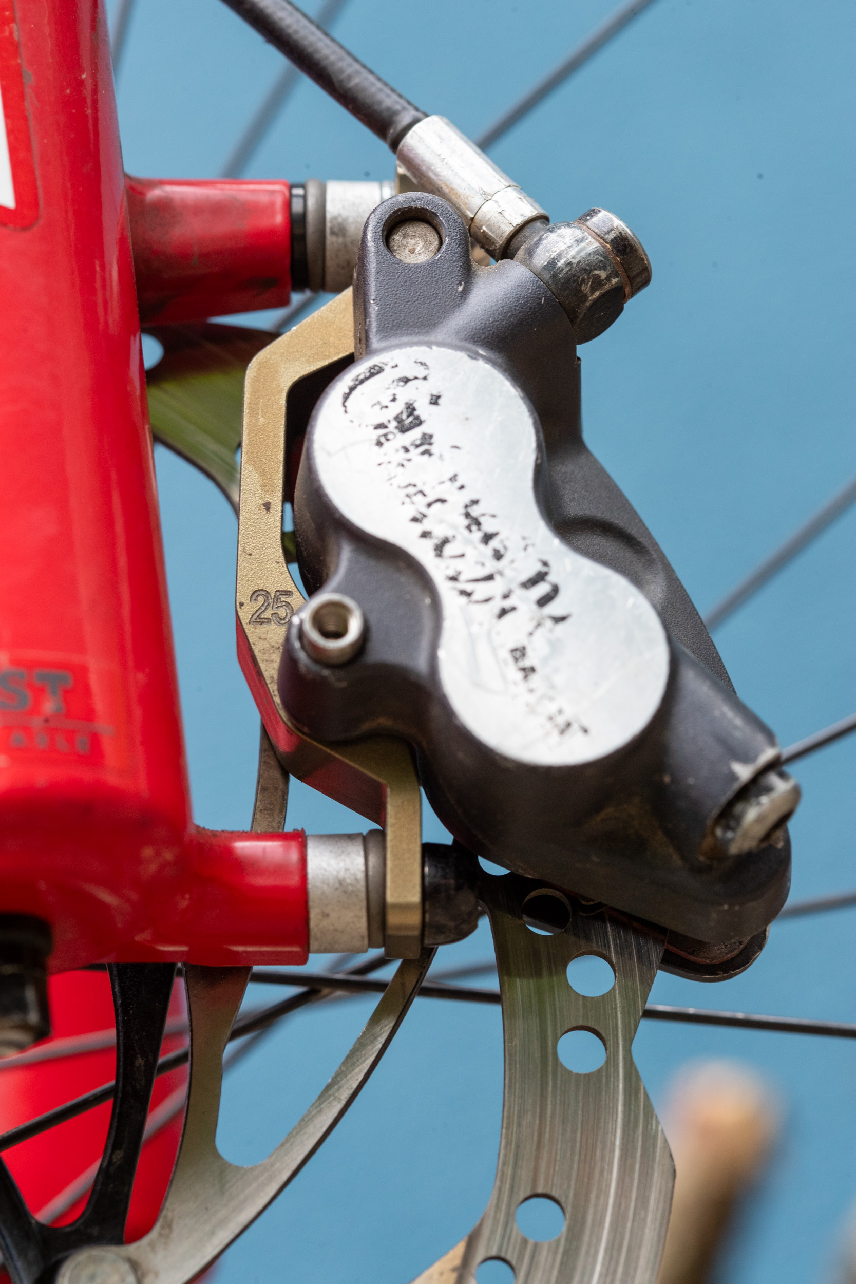

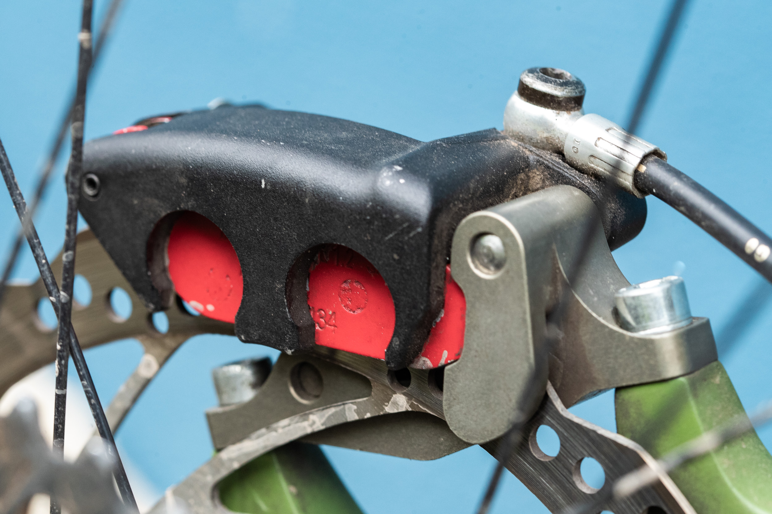

Hallo zusammen,
ich bin auf der Suche nach einem Magura Gustav M Adapter von anno dazumal. Konkret geht es um die Nummer 25. Damit kann man mit ein paar Unterlegscheiben (siehe Bilder) solide an eine moderne PM180 Aufnahme anbauen und die Bremse mit 203 mm Scheiben nutzen.

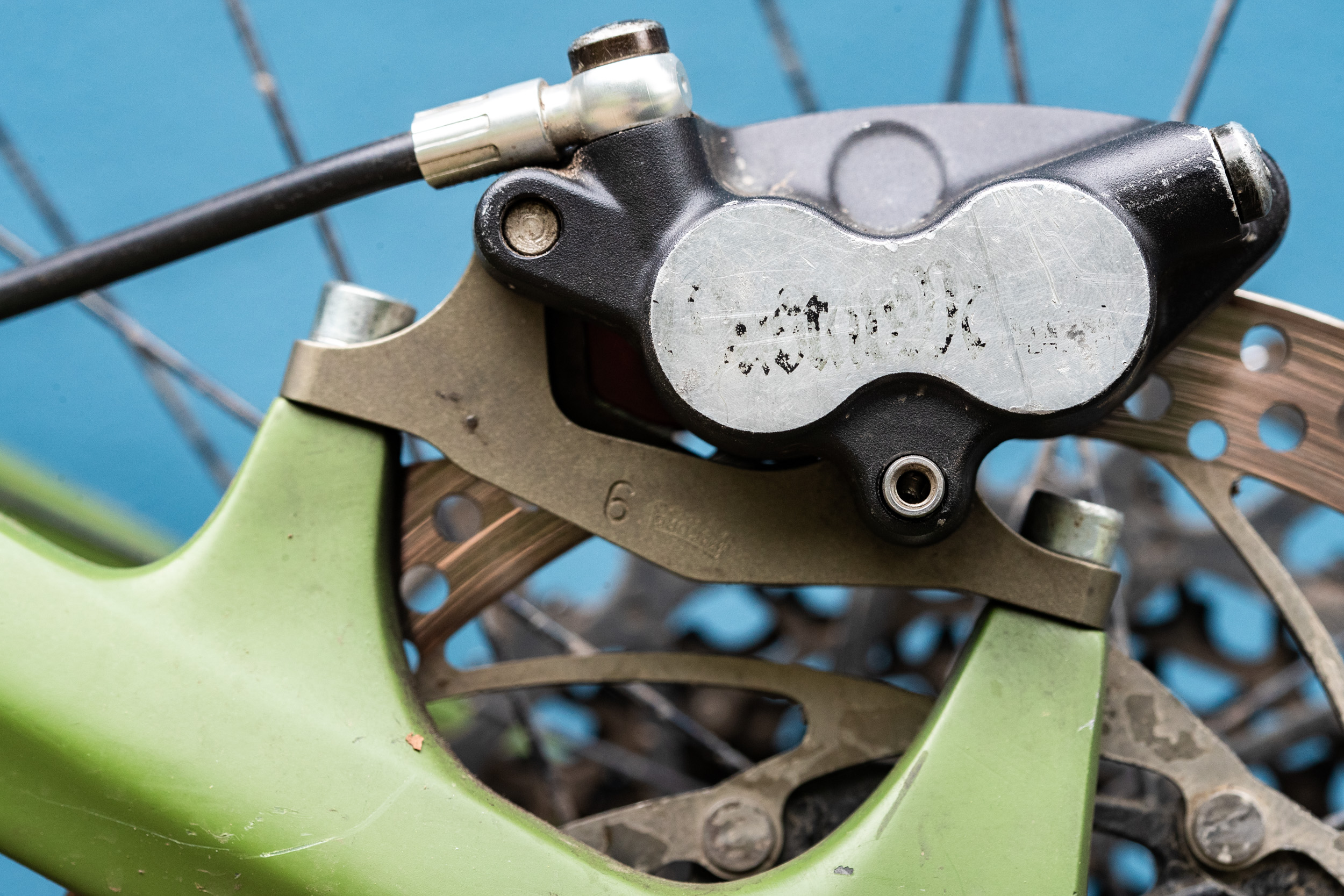

Am Heck habe ich aktuell eine Bastellösung mit dem Adapter #9 aber da könnte der Belagkontakt besser sein.
Kleinanzeigen (Ebay) brachte kein Ergebnis. Hat jemand ein ähnliches Projekt schonmal gestartet? Es geht um eine Gustav M von 2004. Bei Magura selbst ist nichts mehr zu holen für diese Serie.
Im Idealfall hätte jemand noch in einer Schublade liegen oder gibt es noch andere Möglichkeiten.
Merci!
