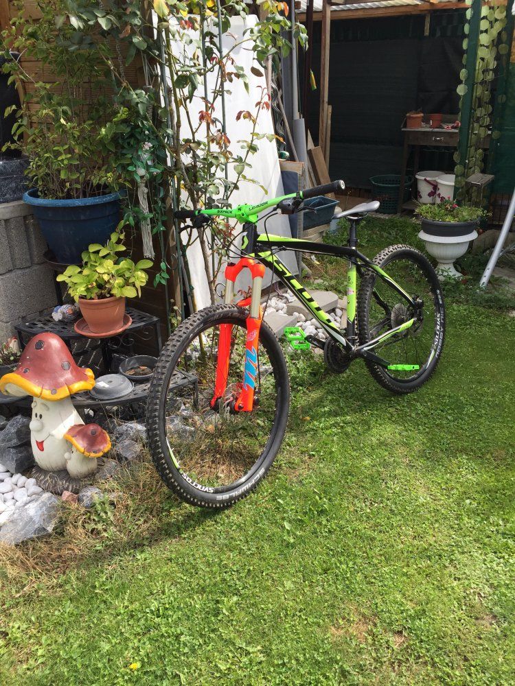

Moin
Ich finde die Verlegung des Bremsschlauchs nicht besonders gut gelöst.
Ich glaube, ich brauche einen längeren Schlauch und verlege ihn dann hinten am Standrohr hoch. Es scheuert aber der Schlauch beim federn an der Brücke. Nicht schön.

@TorstenAdam
Ich habe die Leitung zwischen Gabelbrücke und Casting durchgeführt und an der Leitungsbefestigung mit Kabelbinder
befestigt. Die Leitung sieht bei Dir wirklich kurz aus, ich bin da immer etwas großzügig, man weiß ja nie wohin es
den Lenker mal verdreht.
Moin Moin
Ja, es sieht etwas kurz aus, ist aber gerade noch ausreichend. Ich kann den Lenker in alle Richtung ungehindert einschlagen.
Ist es eigentlich normal, dass man ein Gefühl des Knacken hat wenn die Gabel beim Aufsteigen erstmals einfedert? Man kann es nicht hören aber spüren. Losbrechmoment?
Habe auch schonmal die Standrohre (?) mit etwas M.Öl eingerieben.

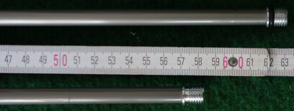

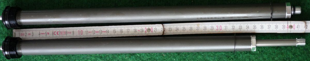

Ich hatte die Kartuschen beim Umzug verlegt, jetzt sind sie aber aufgetaucht. Hier die Bilder:
Travis 150 SC Kartusche: 57cm / 40,5cm =>16,5cm Hub
Travis 203 SC Kartusche: 62cm / 40cm => 22cm Hub
