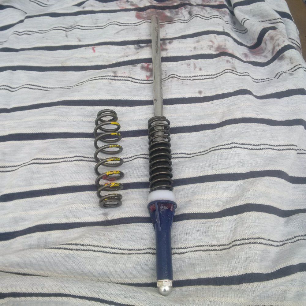

Hmm da Überhaupt keine Feder Verbaut war, sollte ich da lieber erst mal die Mittlere Federhärte versuchen !?
Um an die Feder zu kommen musst du die Gabel auf der Federseite leider komplett zerlegen, da du da nur von unten ran kommst

Mist, wäre auch zu einfach gewesen !! wollte das eben vermeiden , da ich das mit dem Oelstand nicht richtig gerawfft habe ??
Bei ner Fox, 250ml hinein , und gut ! bitte noch mal kleine Einführung könnte dann auch gleich 10er Oel ,,,,,, oder dient das auch nur zur Schmierung oder,,,,,,,ist ja ein Zwitter System ,,,,,
Hoffe aber die Feder passt !?

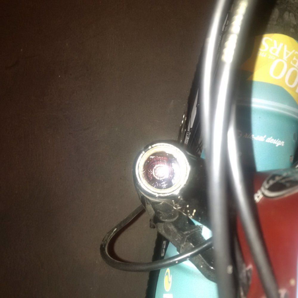

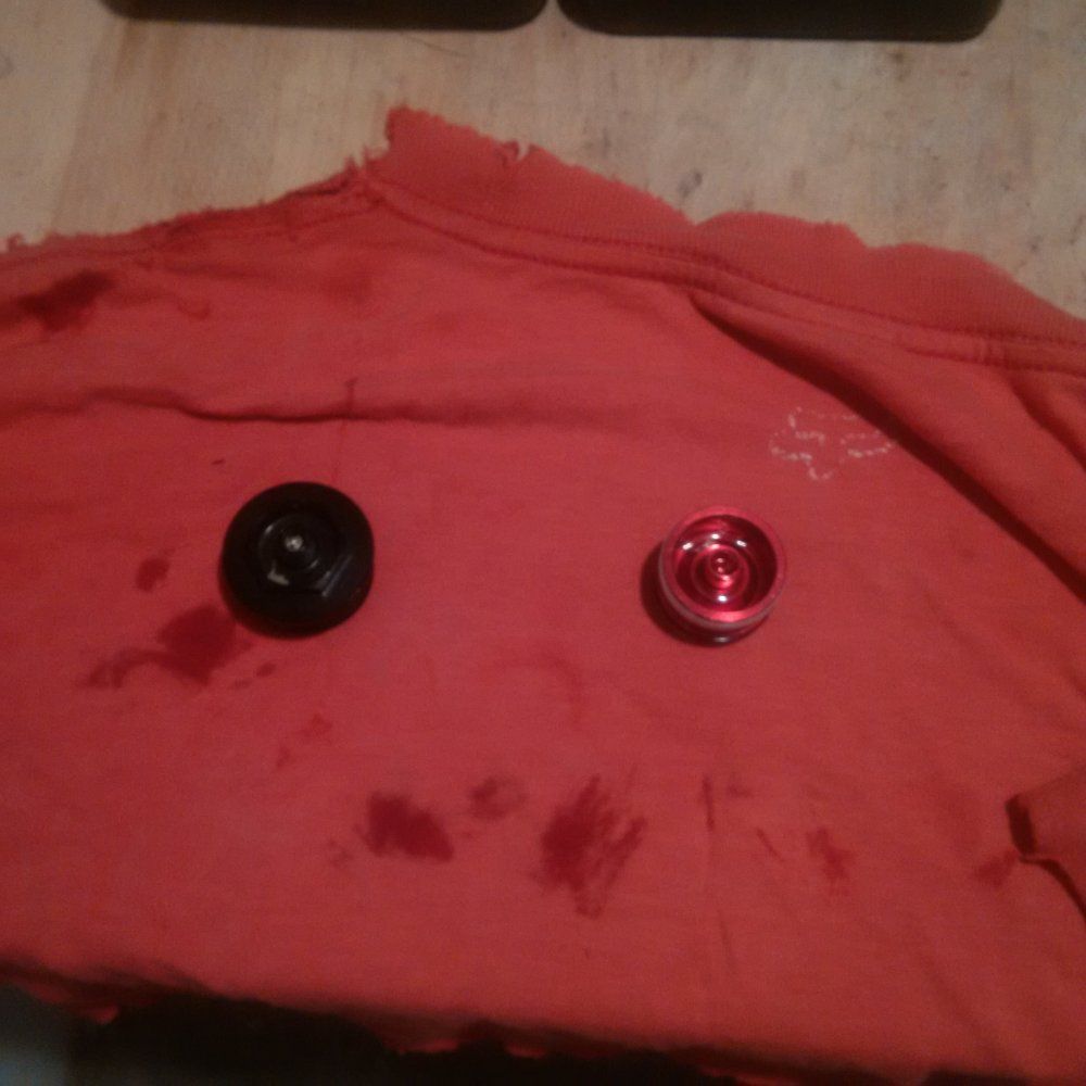

Ölmengen bei Manitou mist man von oben also wenn in der Tabelle steht 85mm dann soviel Öl einfüllen bis es 85mm unter Oberkante steht.
Einfüllen und immer mal wieder mit einen Zollstock messen bis es passt.
Ahh, verstehe später Verteilt sich das Öel in der Gabel , da ich hier nix gesehen habe !?
