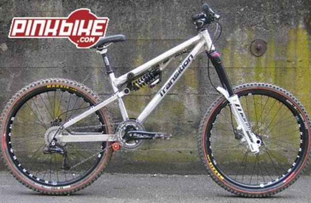

ich hab mir mal die travis sc mit 203mm angeschaut. die macht sich optisch ja ganz schick in weiß.
wie an dem transition z.b. auch wenn das vllt die mit 180mm ist. aber wie funktioniert die technisch so?
