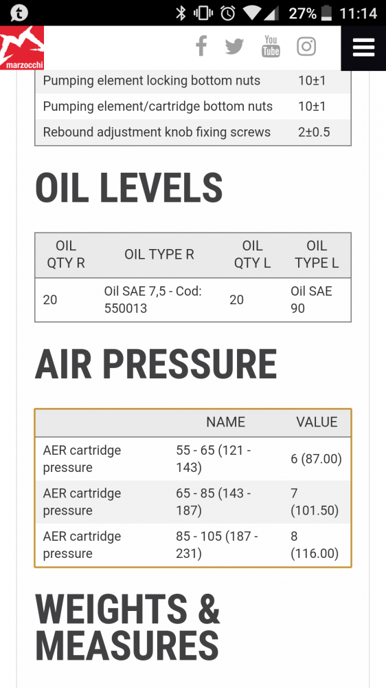

Moin,
Kann mir jemand sagen, welchen maximalen Druck ich der Slope verpassen darf? Im Manual steht nix, aus der Tabelle auf der Webseite werde ich nicht schlau und der Support antwortet nicht.
Anbei die Tabelle von der Webseite.
Danke und Gruß,
Björn
Danke, könnte hinkommen, wobei komischerweise die Zahlenwerte dennoch nicht genau übereinstimmen. Aber es wären ja so oder so nur die Anfangswerte zur groben Einstellung und kein maximal Wert. Bei meinen RS Dämpfern steht auf der Gabel bzw Dämpfer selbst der maximale Druck. Bei der Marzocchi finde ich nichts.
Bin halt nicht der leichteste und mag es straff. Aber will die Gabel ja auch nicht ruinieren.
Name gleich Gewicht kg/lbs und Value Druck in Bar/PSI oder gleich richtiges Manual lesen https://www.marzocchi.com/System/25352/2016_MTB_9001458_FORK_ED00_L04_DE_MANUAL.pdf
