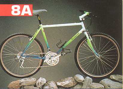

Ein Schweizer Rahmen von Ferraroli wär natürlich etwas sehr feines - in Ferrarolis ehemaligem Einzugsgebiet so rund um Bern/Biel rum soll ab und zu mal eins auf einer Fahrradbörse auftauchen.... - über's Netz gehen die aber kaum, da die Besitzer nicht der Schlag der versessenen Biker waren sondern eher die Waldweg-Sonntagsnachmittags-Wohlstandsradler. Als Alternativen aus Schweizerlande wär höchstens noch ein Stahl-Cilo denkbar - die übrigen Hersteller haben kaum so edle Bikes gebaut oder dann gleich Alurahmen aus Fernost zugekauft - und das muss ja mal nicht sein :rolleyes:
Ansonsten? - Müsing? Longus? Koga? - Ich denk, ein Kontinentaleuropäischer Hersteller soll's schon sein - nicht zu stark auf Race ausgelegt, dafür mit umso mehr sorgfalt gebaut......
