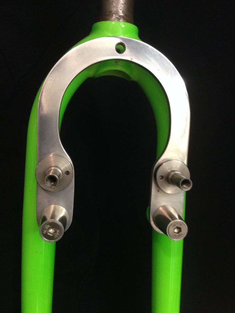

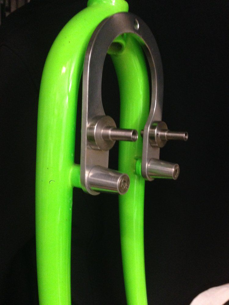

hallo matthias.
so was habe ich in der tat hier liegen. habe ich mal anfertigen lassen. passen auf die cantiaufnahmen und ermöglichen die montage von 28“ laufrädern und rennradbremsen. kann gleich mal in der werkstatt schauen.
so:
grüße jan
Danke, die sehen tatsächlich gut aus. Und vor allem leicht. Aber ich muss mal nachmessen, ob der Versatz auch reicht. Die sehen so kurz aus, irgendwie.
1"ist ja auch nicht so viel. Wobei einige ja ein Rad für "unfahrbar"halten wenns bei der Rahmenhöhe darum geht:hüpf:
Hm, aber die Cantisockelposition (also Abstand Ausfallende-Cantisockel MM) unterscheidet sich doch zwischen 26" und 28" um knapp 30mm und die Adapter geben nur 16mm her... Oder hab ich da jetzt einen Denkfehler? :ka:
Edit: ich beziehe mich auf "Vorschrift von Shimano: Beim 26" Felgen 253,5 mm Abstand von Mitte Ausfallende bis Mitte Canti-Sockel, 283 für 28"Felgen - Abstand der Sockel zu einander 77 bis 85 mm.", hier nachzulesen http://www.smolik-velotech.de/technik/01bremse.htm
Habe aber auch mal kurz den Zollstock gezückt und da gibt es schon Abweichungen. Und die Bremsarme geben ja auch noch etwas Verstellbereich her - bin gespannt ob es reicht und würde mich über einen Praxisbericht freuen :daumen:

Die Teile reichen für dein Vorhaben! und super leicht sind sie auch. Habe sie selber mal montiert von 24" auf 26" Problem ist nur, dass da Schrauben dabei sind, die nur für den Hinterbau passen. Vorne für die Gabel müssen Schrauben angefertigt werden, weil 8mm.

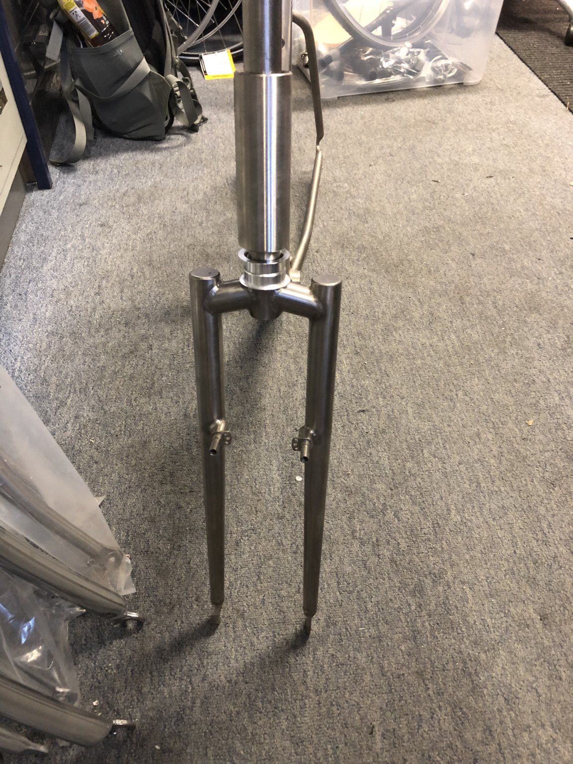

Ich hab da vor langer zeit mal so was angefertigt, funktionierte perfekt.
28 zoll Dp 18 in einem Mountainbike.
Wenn ich sie suchen gehen soll und du Fotos möchtest, sag Bescheid.
Gruß
Robert.
