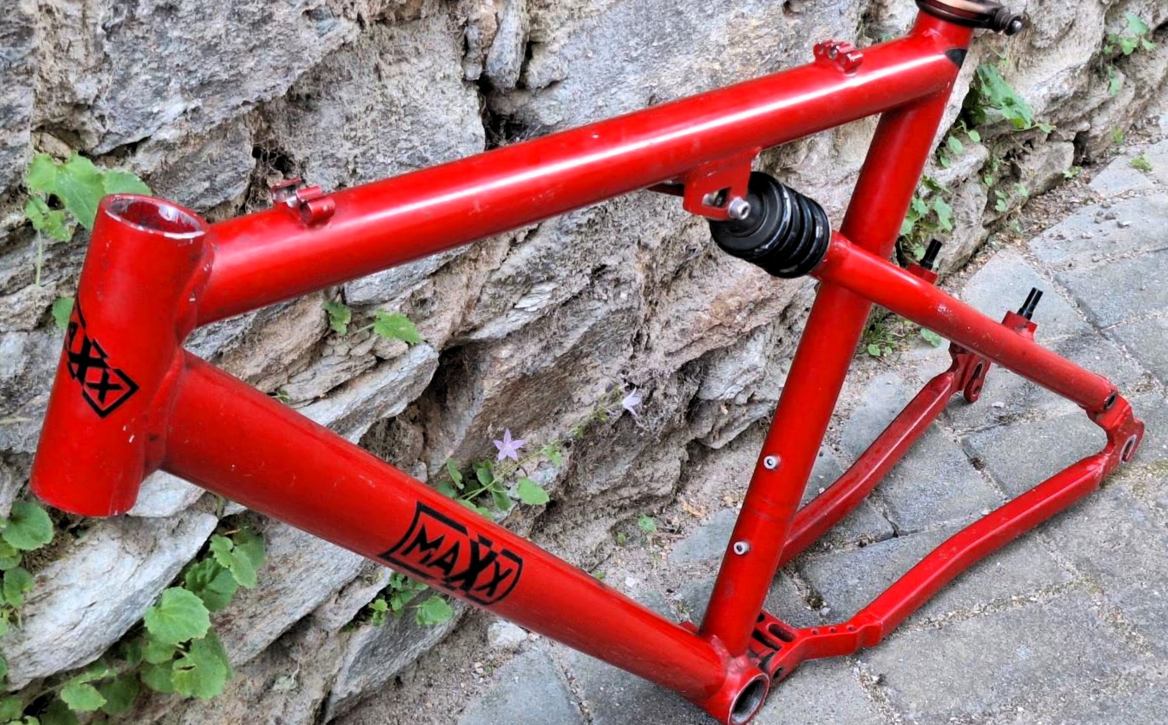

Ich weiß nicht ob ich den roten Fully Rahmen empfehlen würde, der hat ja noch nicht mal einen Horst-Link, eine Idee von Horst Leitner die sich sehr vorteilhaft erwiesen, und trotz Lizenzgebühren schnell durchgesetzt hat.
Ich wäre da auch skeptisch, weil die Lagerstellen, falls ausgeschlagen, sicher schwierig zu warten sind. Auch der Dämpfer sieht eher nach Baumarkt und damit wenig Funktion aus. Allein schon die große Federvorspannung macht mir Gedanken, Ersatzteile und Service gibts bestimmt nicht mehr.

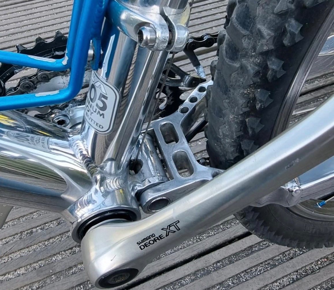

Der vom Verkäufer angesprochene kleine Schaden am vorderen Zuggegenhalter sieht mir auch gar nicht so harmlos aus:
Das kann ich bestätigen. Der Gegenhalter war Schrott und mussten getauscht werden.
Habe welche vom RM Edge (defekter gerissener Rahmen) umgesetzt und jetzt passt es.
Einem Schulbike steht somit nichts im Wege.
Übrigens kommt es mir so vor als ob die Kettenstrebe identisch mit der vom Marin Team FRS ist. Kein Horst-Link, Rohrform und Bohrungen…
