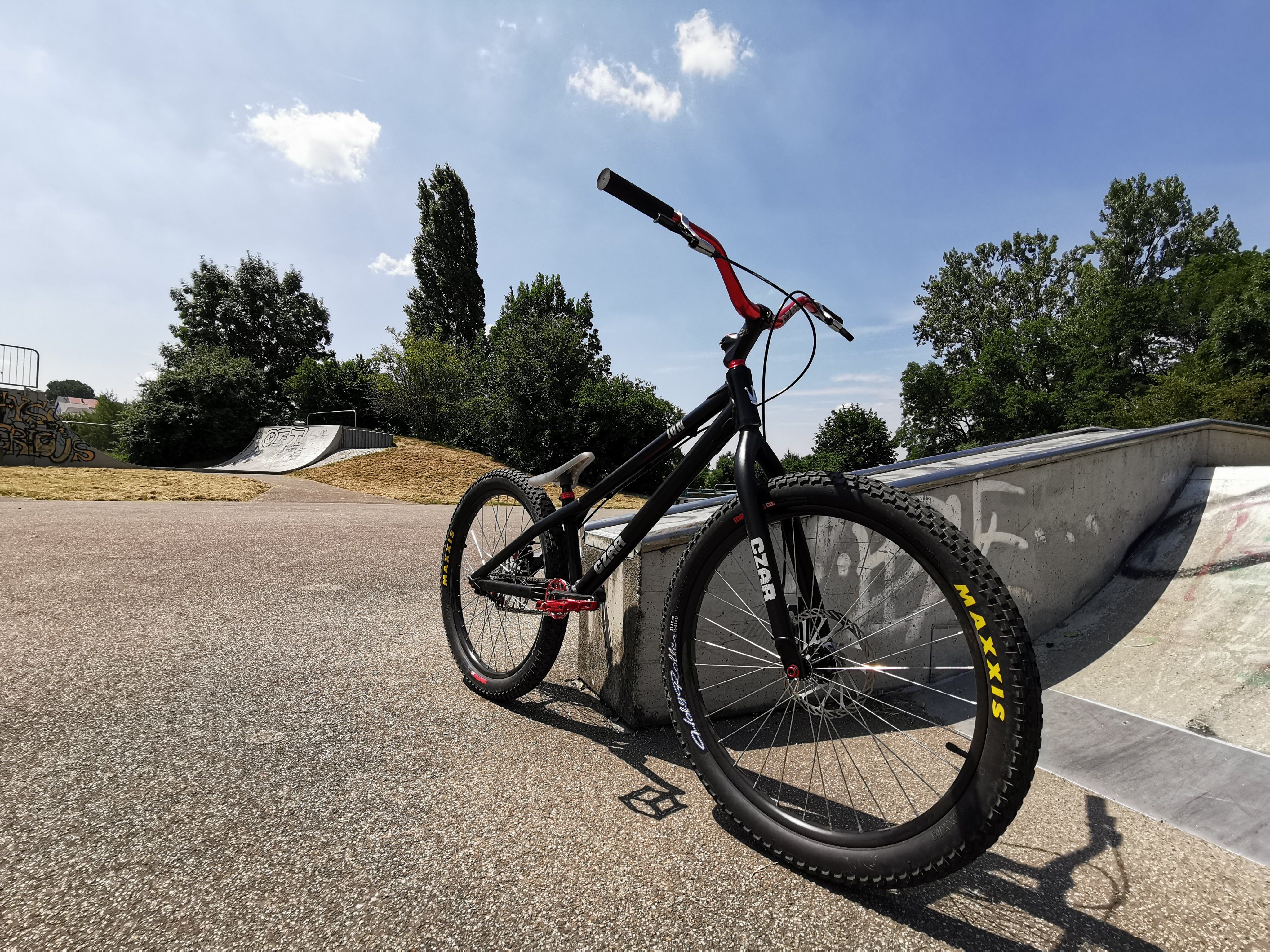

habe mir vorletzte Woche endlich ein Trialbike gekauft.
(Echo Czar 24" mit Avid DB5 mechanischen Scheibenbremsen)
So weit so gut, ich habe jede Menge Spaß damit und mache relativ gute Fortschritte.

EDIT: Bild ist noch mit kurzen Leitungen ;)

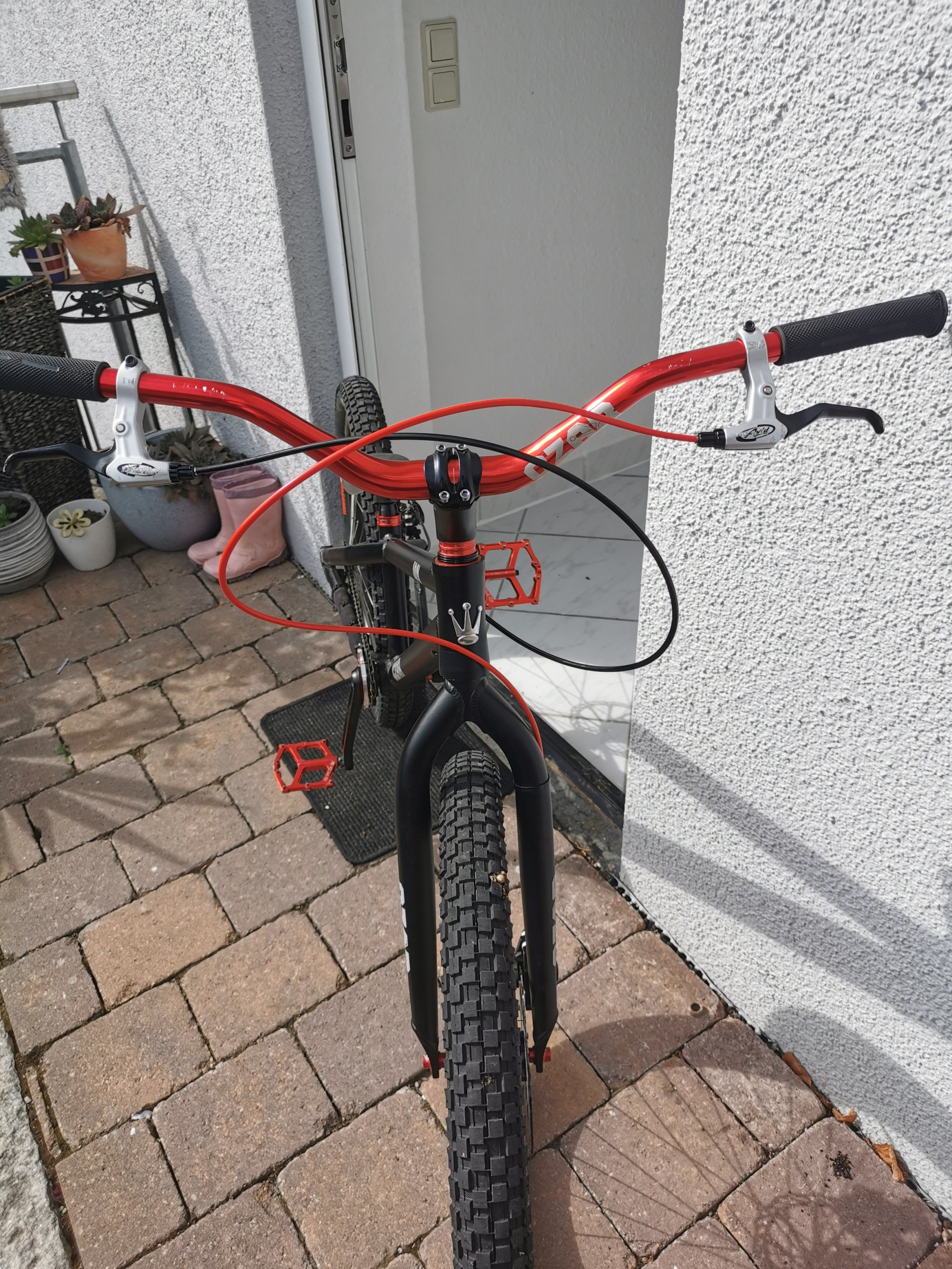

892492
Sieht jetzt so aus. Bremszug VR ist vllt noch etwas zu lang aber das lässt sich ja beliebig ändern. Ich lass es jetzt erst mal so.

Wenn Du den roten Zug durch den Gabelschaft führen würdest (wohlgemerkt: würdest) könnten sich schon die Züge untereinander nicht mehr verwurschteln.
Es gibt A-Headkrallen mit Hohlschrauben ...
