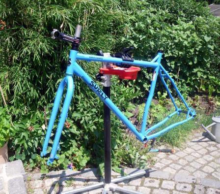

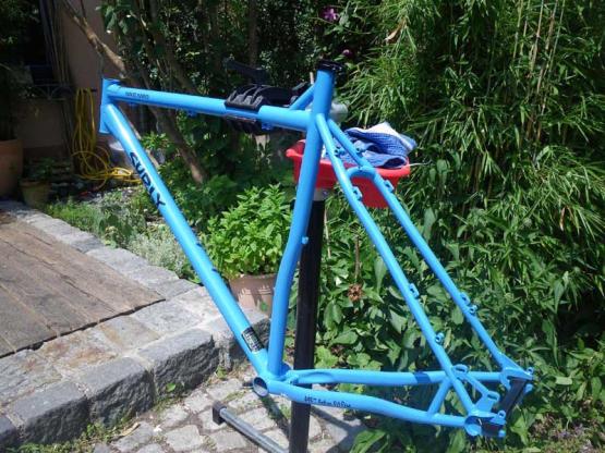

Wie in der Überschrift schon geschrieben geht es gaaaanz laaangsam los. Nach langem testen war klar, das ich ein 29er haben möchte. Allerdings störten mich an den aktuellen 29er Hardtails 2 Dinge gewaltig. Erstens ist für mein Gewicht immer ein oder mehrere Teile unterdimmensioniert, zum zweiten sind die Räder von der Stange meist unglaublich langweilig. Dann also gleich selbst aufbauen und sich von der Masse abheben.
So kam ein Surly Karate Monkey in 22 Zoll zu mir ins Haus. Die Gabel hatte bereits Hochzeit mit dem Rahmen. Vebaut wurde ein FSA Orbit MX. Beim Preis von 19,90 € gab es nichts lange zu überlegen. Mein Bike wird kein Tuningbike. Wo es sinnvoll ist, wird investiert. Bei Teilen die nur funktionieren müssen wird durchaus günstig aber bewährt verbaut. Der Aufbau wird sich über die nächsten drei bis vier Monate ergeben. Immer wenn die nächsten Teile da sind werden sie verbaut. Bei meinem Einsatzzweck brauche ich eine Kettenschaltung mit einem vorderen Umwerfer und fette Reifen.

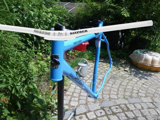

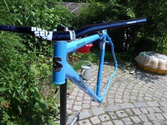

Im Moment suche ich den passenden Lenker zum Bike aus. Der Ritchey Vorbau lag griffbereit zum testen schon mal da. So ähnlich könnte das Ganze dann aussehen. Ein bis zwei Favouriten habe ich schon.
Das widerspricht sich leider etwas. Mit Umwerfer und fetten Reifen musst du die Monkey Nuts einsetzen, die aber leider durch die grössere Kettenstrebenlänge dann einen der Vorteile des Karate Monkey, nämlich seine Wendigkeit, reduzieren.
Wenn du wirklich so kleine Gänge brauchst (hast du tatsächlich mal 1x10 ausprobiert?), würde ich ne Nabenschaltung nehmen.
Das kriegste nicht hin. Ein blau eloxiertes Aluteil wird immer anders aussehen als eine blaue Pulverbeschichtung.
:rolleyes: tatsächlich?
ich denke das ist hier schon klar, aber blau Pulver und blau elox beissen sich auf eine gute Art finde ich ;)
das surlyblau ist einfach ne coole Farbe schon fast klassisch ....
Ich weiß, dass ich die Monkey Nuts einsetzen muss, die die Wendigkeit reduzieren. Ich lebe aber in einer Region, in der ich auf 35 Kilometer Trail vielleicht 500 Meter Ebene habe. Ansonsten heist es 70 hm rauf, 70 hm runter, 70 hm rauf, 70 hm runter........
Die Anstiege sind so, das ich bei meinen 26iger die ganze Bandbreite brauche. Daher fürchte ich das eine Alfine mir zu wenig Bandbreite liefert. 1 x 10 sowieso. Vorne 2-Fach mit einer 36-22 Kurbel wäre vielleicht möglich. Dann müsste rein theoretisch für den Umwerfer wieder ein wenig mehr Platz zur Verfügung stehen. Oder täusche ich mich da gerade?
Ich kannte diese Problematik und habe mich trotzdem für den Rahmen entschieden. Das schöne an ihm ist ja, das ich es jederzeit ändern kann und in einem Jahr vielleicht mit einer Nabenschaltung fahre. Die Rohloff-Nabe ist mir für das Projekt zu teuer.
Der Komplettaufbau sollte nicht über 1500 Euro liegen. Nicht nur weil ich nicht mag, mehr ist halt einfach nicht drin.
Bei den Reifen werde ich aller Wahrscheinlichkeit auf den 2.4 X-King zurückgreifen. Vorne vielleicht mit einem 2.4 Mountainking. Damit sollte ich genug Gripp bei bestem Rollverhalten haben.
Die Idee mit blauen Eloxalteilen hatte ich auch erst. Ich fürchte aber auch, dass sich die einzelnen Teile in ihrer Farbe zu stark unterscheiden.
Der Hussefelt wäre einfach günstig, aber bewährt. Schöner fände ich den Octane One. Den dunkelblauen Sixpack finde ich auch ziemlich gut. Tja, da muss ich noch ein wenig grübeln.

Beim Einbau des Steuersatzes habe ich festgestellt, dass es doch besser wäre, wenn der Sitz des Gabelkonuses noch nachgefräst werden würde. Das Dumme ist nur, dass ich im Raum Rosenheim bisher noch keinen Händler gefunden habe, der mir das machen kann. Habt ihr mir vielleicht einen Tipp? Ansonsten muss ich mir das Werkzeug zulegen. Im schlimmsten Fall mach ich das, da ich mein jetzt schon geliebtes Bike nicht zusammenschustern möchte.
Hi Bergschreck. Komm mich einfach besuchen. Und dann lehr ich deiner 1x10er Bandbreite das fürchten. :D Ich bin dankbar für eure Ratschläge, zurzeit aber auch ein ziemlicher Holzkopf was die Umsetzung "meines Rades" angeht.

Das sind meine 2 Favouriten. Jetzt muss ich mich nur noch entscheiden. ob blau oder schwarz.
