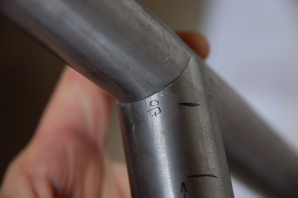

angestachelt durch hügelflitzers singlespeed-rahmenbau hab auch mich mich mal versucht. das ganze hat sich fast ein halbes jahr lang gezogen... zu erst habe ich eine 1:1 skizze gemacht dann fleißig bestellt. erste löterfahrungen hatte ich schon. hab mich viel belesen und gefragt (danke vor allem an edelziege!). dann vor allem ganz viel gefeilt. das größte problem war für mich die gehrungen möglichste genau zu feilen. je größer der rohrdurchmesser umso zeitaufwendiger ... alles in allem hat es superviel spaß gemacht und ich hoffe sehr das bleibt nicht mein letzter rahmen. es gibt noch einige fehler die ich nicht wieder machen würde. jedenfalls können sich rocky mountain & co. warm anziehen :D das rahmengewicht liegt bei ca. 1900gramm ... lackiert hat ihn mir ein befreundeter lackierer - in irgendeiner nissan-farbe ...

einziges großes problem war das sitzrohr. leider kam das falsche und ich hätte auf edelziege hören sollen wollte aber anfangen und mir nicht noch ne muffe drüber drehen lassen ... sprich 0,6mm wandstärke sind für anfänger zu dünn ... es war über dem oberrohr nach vorn verzogen, ich hab es versucht zu richten dabei bekam das sitzrohr vorn einen kleinen riss ... innerhalb der lotnaht die naht selber hat gehalten ! daher das "unschöne" gusset an der oberrohr/sitzrohr verbindung ... mal sehen wie lange das hält - soll ja nicht der letzte rahmen werden ;o)
zona ist der günstigste rohrsatz bei columbus. meine meinung nach perfekt und vom gewicht her war ich angenehm überrascht. ich würde eigentlich keinen anderen verwenden als anfänger gleich gar nicht ! erste versuche habe ich eh mit einem baumarkt-rahmen gemacht ... solche einfachen stahlrohre haben eine wandstärke von 1,0mm war super ist um zu üben ! das bike ist in meinem fotoalbum irgendwo ...

also geflossen ist das lot ... sogar zu sehr deshalb sieht es ab und zu so holbrig aus ... mit den fillets tu ich mich schwer, bin mir aber ziemlich sicher dass die lotstellen halten. ich wollte nicht viel nachschleifen weil ich angst hatte die rohre anzuschleifen deshalb hab ich die nacharbeit nicht übertrieben ... würde da gerne mal jemanden aufpassen nur kennn ich keine sa* die hartlötet und sowas mal erklärt ...

also rahmenlehre - nein. zumindest keine richtige denn die sind sehr teuer und lohnen für 1-2 rahmen wohl kaum. ich hatte eine gerade tischplatte und da man immer nur eine lötstelle macht (beginnend tretlager-sitzrohr) ist das kein thema es dauert halt nur seine zeit mit dem einrichten. übrigens ist der rahmen ziemlich gerade ;o) das wichtigeste ist natürlich dass zum schluß die spur passt und dass sitzrohr+steuerrohe eine flucht ergeben aber wie gesagt alles machbar. hartlöten aus dem grund weil es am günstigsten ist. eine WIG anlage kostet viel geld + durch die hohe temperatureinwirkung beim schweißen ist eine rahmenlehre und anschließendes gewindenachschneiden notwendiger als beim löten. so eine lötung hält übrigens sehr hohen belastungen stand. weil viele "nicht-biker" im umkreis meinte: löten - hält denn das? ... mit dem verschleifen habt ihr natürlich völlig recht und ich gelobe besserung ;o) und sicherlich könnte man mit zinn oder spachtel noch bisschen beschei*en ... aber aus sicherheitsgründen möchte ich einen riss lieber sehen anstatt ihn zu verdecken ...

der Rahmen ist der Hammer!! Gerade ein solches Ergebnis mit ner Tischplatte und einer Feile zu erreichen ist wirklich großes Kino!

Ein Sitzrohr mit 0,6mm ist für fillet brazing eigentlich immer zu dünn, da fillet brazing mehr Verzug verursacht als Schweißen. Bei geschweißten Rahmen geht das schon, wenn nicht mit langer Sattelstütze und hoher Belastung gefahren wird.
Man kann sehr gut ohne Rahmenlehre Rahmen bauen, es ist natürlich aufwendiger. Eine Rahmenlehre garantiert keinen geraden Rahmen.

Ich habe meine ersten Rahmen mit nickelhaltigem Lot (Neusilber) gelötet. Da braucht man keine fillets und hat erheblich weniger Verzug.
